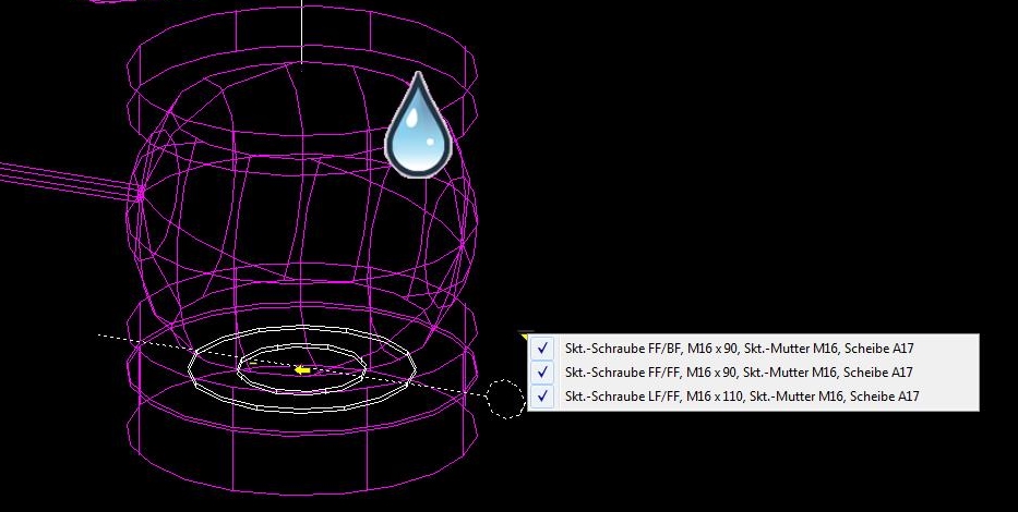

Guten Tag Zusammen,
ich habe für verschiedene Anschlusspaare, Schraubenlängen berechnet, und diese dann in meine Rohrklasse eingefügt.
Nun besteht die Möglichkeit, bei jeder Verbindung den jeweiligen Schraubensatz auswählen zu können.
Drücke ich mit gehaltener STRG-Taste auf die Dichtung erscheint ein Auswahlfeld. Jedoch sind hier alle (in dem Fall drei) Varianten ausgewählt.
Sollte nicht nur die Variante markiert sein, welche ich ausgewählt habe?
Übrigens: die letzte Variante (Skt.-Schraube LF/FF, M16….) wird gar nicht akzeptiert.
Link zum Bild
Mit freundlichen Grüßen
Leadguitar ^.^

Ich bin mir jetzt nicht 100%ig sicher - aber ich denke das generell Dein Ansatz mit mehreren BoltSets zu Problemen führt...
Normalerweise hat man nur einen BoltSet für den dann die Schraubenlängen automatisch berechneet werden. Dafür verwendet mann "@@@" in der Langbezeichnung - Anstelle der "@@@" wird dann durch Plant3D die berechnete Schraubenlänge eingefügt.
Wird der Schraubensatz für einen WF-Anschluss verwendet dann wird die Länge des WF-Bauteils zur Schraubenlänge hinzuaddiert. Außerdem gibts auch die Möglichkeit Flanschdicken für jeden Flanschanschluss einzutragen - dadurch können auch dickere Flanschblätter korrekt in die Berechnung eingebunden werden.
HIER ein Tread der die Berechnung der Schraubenlänge etwas genauer erklährt.

Danke für deine schnelle Antwort
Es ist so, dass ich diesen ausergewöhnlichen Schritt getan habe, weil die Schraubenlängenberechnung irgendwie nicht immer richtig funktioniert.
Obwohl alles richtig definiert ist.
Ich werde schauen, ob ich Beispiele finde, in denen ich zeigen kann, was genau nicht funktioniert.
Ich melde mich dann wieder. Danke nochmal

erstellt am: 10. Apr. 2013 15:20    Editieren oder löschen Sie diesen Beitrag!  <-- editieren / zitieren -->   Antwort mit Zitat in Fett Antwort mit kursivem Zitat    Unities abgeben: 1 Unity (wenig hilfreich, aber dennoch)2 Unities3 Unities4 Unities5 Unities6 Unities7 Unities8 Unities9 Unities10 Unities
Soooooo...
Hier die Lösung zu dem Ganzen, hab es mit nem Kumpel, der Maschinenanlagenbau studiert, zusammen hinbekommen...
Lösungsmöglichkeit #1:
  Einstellen einer neuen Eigenschaft, bei Stutzen, Flansch, o.Ä. mit einer Auswahlliste.
  In dieser stehen die verschiedenen Schraubenlängen und können im Datenmanager erfasst werden.
Lösungsmöglichkeit #2:
  Die Sache, dass ALLE Variationen angehackt sind, ist nur ein optischer Bug, tatsächlich übernimmt er nämlich schon, was man anklickt.
  Um aber nun das Problem zu beheben, dass man die letzte Variante nicht anklicken kann, muss man nur ein "Dummy-BoltSet" erstellen und es als "ZZZZ" benennen.
