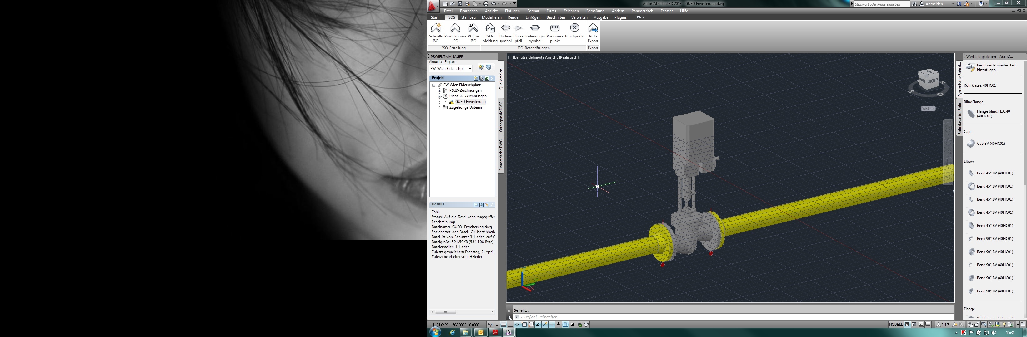

Hallo, ich suche das Iso SymbolKey für so eine Regelarmatur.
Danke im Voraus

Nutz doch bitte die Forensuche da gibt es ne PDF mit den Codes

Habe ich versucht, kommt aber nicht das Gewünschte.
Was würdet Ihr für einen Key nehmen?

Hallo Harry,
also bei Blockbasierenden Armaturen wie von ARI ist das mit den ISO-Symbolen etwas schwieriger als bei den parametrischen Armaturen.
Grundsätzlich ist die Arbeitsweise beim Plant folgende wir haben den Armaturkörper und den Antrieb diese werden in Spec-Editor zusammengesetzt.
Daraus ergibt sich der SKEY z.B. Kugelhahn geflanscht mit Handhebel= SKEY VBFL. So nun geht es in die XML Editiererei in Deinem Isometric Ordner gibt es eine Datei "IsoSkeyAcadBlockMap.xml"
im Bereich Valves stehen die Zuweisungen von SKEY zu Blockname:
Code:
  <!-- Begin: Valves -->
  <SkeyMap SKEY="V3??" AcadBlock="3WayValve"/>
  <SkeyMap SKEY="V4??" AcadBlock="4WayValve"/>
  <SkeyMap SKEY="AR??" AcadBlock="ValveAngle"/>
  <SkeyMap SKEY="CAFL" AcadBlock="ValveAngle"/>
  <SkeyMap SKEY="RA??" AcadBlock="ValveAngle"/>
  <SkeyMap SKEY="AV??" AcadBlock="ValveAngle"/>
  <SkeyMap SKEY="VB??" AcadBlock="BallValve"/>
  <SkeyMap SKEY="VY??" AcadBlock="ButterflyValve"/>
  <SkeyMap SKEY="CK??" AcadBlock="CheckValve-Alt1"/>
  <SkeyMap SKEY="VC??" AcadBlock="CheckValveArrowed"/>
  <SkeyMap SKEY="VD??" AcadBlock="Membranventil"/>
  <SkeyMap SKEY="VT??" AcadBlock="GateValve"/>
  <SkeyMap SKEY="VV??" AcadBlock="GateValve"/>
  <SkeyMap SKEY="CV??" AcadBlock="GateValve"/>
  <SkeyMap SKEY="VS??" AcadBlock="GateValve"/>
  <SkeyMap SKEY="VG??" AcadBlock="GlobeValve"/>
  <SkeyMap SKEY="VN??" AcadBlock="NeedleValve"/>
  <SkeyMap SKEY="VP??" AcadBlock="GateValve"/>
  <SkeyMap SKEY="AS??" AcadBlock="Sicherheitseckventil"/>
  <!-- End: Valves -->
Darunter die Antriebe mit SKEY und Blockname
Code:
  <!-- Begin: Valve Operators symbols -->
  <SkeyMap SKEY="01SP" AcadBlock="Operator_Hand1"/>
  <SkeyMap SKEY="02SP" AcadBlock="Operator_Spring"/>
  <SkeyMap SKEY="03SP" AcadBlock="Operator_Lever"/>
  <SkeyMap SKEY="04SP" AcadBlock="Operator_Diaphragm"/>
  <SkeyMap SKEY="05SP" AcadBlock="Operator_Hand1"/>
  <SkeyMap SKEY="06SP" AcadBlock="Operator_Hand2"/>
  <SkeyMap SKEY="07SP" AcadBlock="Operator_Plug"/>
  <SkeyMap SKEY="08SP" AcadBlock="Operator_Slide"/>
  <SkeyMap SKEY="09SP" AcadBlock="Operator_Alt1"/>
  <SkeyMap SKEY="10SP" AcadBlock="Operator_Alt2"/>
  <SkeyMap SKEY="11SP" AcadBlock="Operator_Alt3"/>
  <SkeyMap SKEY="12SP" AcadBlock="Operator_Alt4"/>
  <SkeyMap SKEY="13SP" AcadBlock="Operator_Diaphragm"/>
  <SkeyMap SKEY="14SP" AcadBlock="Operator_Alt5"/>
  <SkeyMap SKEY="15SP" AcadBlock="Operator_Alt6"/>
  <!-- End: Valve Operators symbols -->
und zu guter Letzt die Zuweisung von Armaturkörper und Antrieb:
Code:
  <!-- Begin: VALVE SKEY TO SPINDLE SKEY -->
  <ValveToSpindleSkeyMap ValveSKEY="AV??" SpindleSKEY="01SP"/>
  <ValveToSpindleSkeyMap ValveSKEY="AR??" SpindleSKEY="09SP"/>
  <ValveToSpindleSkeyMap ValveSKEY="VV??" SpindleSKEY="01SP"/>
  <ValveToSpindleSkeyMap ValveSKEY="VD??" SpindleSKEY="01SP"/>
  <ValveToSpindleSkeyMap ValveSKEY="VG??" SpindleSKEY="01SP"/>
  <ValveToSpindleSkeyMap ValveSKEY="VT??" SpindleSKEY="01SP"/>
  <ValveToSpindleSkeyMap ValveSKEY="VS??" SpindleSKEY="01SP"/>
  <ValveToSpindleSkeyMap ValveSKEY="V3??" SpindleSKEY="01SP"/>
  <ValveToSpindleSkeyMap ValveSKEY="V4??" SpindleSKEY="01SP"/>
  <ValveToSpindleSkeyMap ValveSKEY="VB??" SpindleSKEY="03SP"/>
  <ValveToSpindleSkeyMap ValveSKEY="VY??" SpindleSKEY="03SP"/>
  <ValveToSpindleSkeyMap ValveSKEY="Vk??" SpindleSKEY="03SP"/>
  <ValveToSpindleSkeyMap ValveSKEY="VP??" SpindleSKEY="07SP"/>
  <ValveToSpindleSkeyMap ValveSKEY="CV??" SpindleSKEY="13SP"/>
  <!-- End: VALVE SKEY TO SPINDLE SKEY -->
so nun darfst Du die anhand der SKEY dein Symbol zusammenbauen was die Parametrischen Armaturen mit Antrieben angeht.
Möchtest Du ein Symbol haben für Regelarmatur mit Hubkolbenantrieb (Muster ist ARI) Blockbasieren so würde ich ein Neues Symbol in der Projektkonfig unter Isometric Schriftfeld und Anzeige steht der Button Isometrische Symbole bearbeiten. Da findest Du alle verfügbaren ISO Symbole und kannst Dir auch Neue erstellen aus "GlobeValve" und "Operator_Alt5".
Anbei noch ein PDF mit den momentan Verfügbaren SKYEs.
Hartmut
