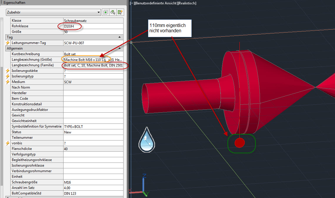

Hallo Forum,
Hat das schon jemand mit den Schraubenzuordnungsnormen kapiert?
Wenn ichs richtig verstanden haben dann müsste es folgendermaßen funktionieren:
  • Im Katalog muss eine Schraubenzuordnungsnorm erstellt werden in der alle zu verwendenden Schraubenabmessungen vorhanden sein sollten (im Beispiel mal "DIN 123" genannt)
  • Dem Schraubensatz muss beim Feld "BoltCompatibleStd" die zu verwendende Schraubenzuordnungsnorm eintragen sein (im Beispiel wieder "DIN 123")
  • Wird der Schraubensatz verbaut so wird die Schraubenlänge ganz normal berechnet (falls vorhanden mit den Flanschdicken abgeglichen usw).
  • Ist keine Zuordnungsnorm eingetragen so wird auf die nächste 5er oder 10er-Länge gerundet (Zumindest für Zwischenflanscharmaturen kann mans ja in der Projektkonfiguration einstellen)...
  • Ist eine Zuordnungsnorm eingetragen so wird nicht Gerundet - sondern die nächst längere Schraube aus der Zuordnungsnorm genommen.
So "sollte" es meiner Meinung nach funktionieren. Tuts aber nicht... Die Schraubenzuordnungsnorm wird einfach ignoriert (siehe Bilder im Anhang).
Überseh ich was?!
mfg Siegfried Schachinger
http://www.tbschatz.at

Hallo Hartmut,
Flanschdicken sind bei den Flanschen und Armaturen eingetragen. Sie funktionieren auch! Wenn ich die Flanschdicke z.B. bei der Armatur erhöhe dann wird auch die Schraube dementsprechend neu berechnet und verlängert...
IMHO hat das Thema mit der Flanschdicke mit der Schraubenlängenzuordnung nach einer Norm aber auch nichts zu tun. Das sind zwei eigenständige Themen...
Ich denke das Problem ist dass zwar eine Schraubenzuordnungsnorm im Katalog definiert und dem Schraubensatz auch zugeordnet ist - aber diese Information (welche Schrauben in der Norm enthalten sind) nicht im 3D-Bereich vom Plant ankommen.
Die Schraubenzuordnungsnorm mit ihren verfügbaren Schrauben wird ja im Katalog definiert. Im Schraubensatz gebe ich beim Feld "BoltCompatibleStd" diese Norm ein und füge diesen Schraubensatz einer Rohrklasse hinzu. Zumindest für mich ist aber nicht ersichtlich wie Plant3D die Info der verfügbaren Schrauben in die Rohrklasse und weiter in den "Verbauungszustand" übernehmen will. Da fehlt irgendwo noch ein Zwischenschritt...
Gehts bei Dir?

HIER wird auch die Schraubenlängenberechnung erklährt...
Ganz am Schluss des Threads kommt eine ähnliche Frage wie von mir - wurde aber von Autodesk nicht mehr beantwortet (weils nicht geht?!  )

Hallo Siegi,
also ich habe jetz ein wenig mit den Schraubenlängen experimentiert und bin zum Schluß gekommen, dass es bei Flanschverbindungen funktioniert nur bei Zwischenflanscharmaturen habe ich so mein Problem ich werde aber der Sache noch auf den Grunde gehen und von Erfolgen oder Mißerfolgen berichten.
Hartmut
