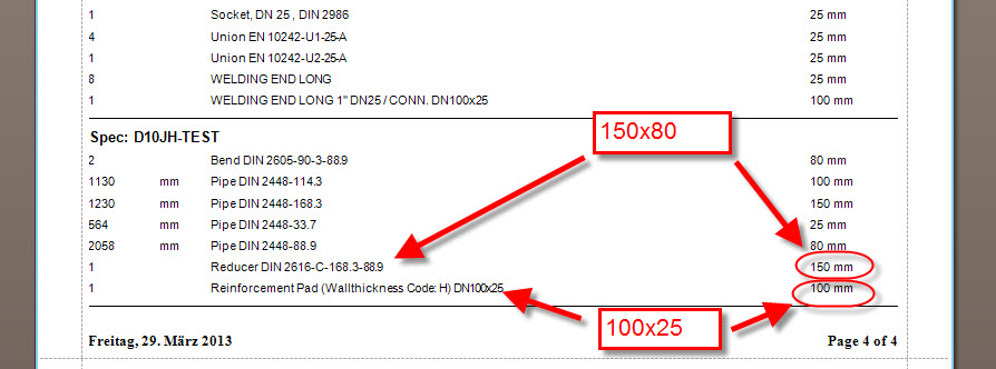

Hallo Forum,
Ich versuche gerade ein paar "gscheite" Berichte mit dem ReportCreator zu generieren. Funktioniert eigendlich ganz gut, aber:
Wie bekomme ich z.B. für Reduzierungen oder Olets die 2te Nennweite im Bericht angezeigt?!
Egal wo ich rum-fummel, es geht nicht. Das Feld "Technische Elemente_Size" müsste meiner Menung nach ja genau diese Information haben. Wenn ich dieses Feld auswähle wird aber gar nichts mehr angezeigt - also auch nicht mehr die erste Nennweite.
In der Abfragekonfiguration ( --> Abfrageergebnis testen) sieht man ja auch das die Size gar nicht übernommen wird sondern leer bleibt
mfg Siegfried Schachinger

Hallo Siegi,
da Du schon am Höchsten Feierteg arbeitest sollst Du auch eine Antwort bekommen. (die Dir aber nicht gefallen wird)
Leider wird bei der Reduzierung nur der Wert S1 in die Datenbank übertragen ( habe ich gerade geprüft) daher hast Du gar keine chance den Wert S2 abzufragen denn der ist nur im Objekt der Rohrklasse/Katalog enthalten.
Ich hoffe Du kannst damit Leben aber geholfen hat es nicht..
mfg und schöne Osterfeiertage
Hartmut

Hallo Hartmut,
Besten Dank für Deine Antwort!
Schöner Käse... Damit leben muss ich ja - hilft ja nix.
Bei der Schraubenlänge ist es übrigends das selbe - auch diese wird nicht bei der Abfrage mitgenommen
Gibts Aussichten dass das in der nächsten (oder übernächsten) Version richtig funktioniert? Es kommt jedenfalls mal mit auf meine (ständig wachsende) Liste...
