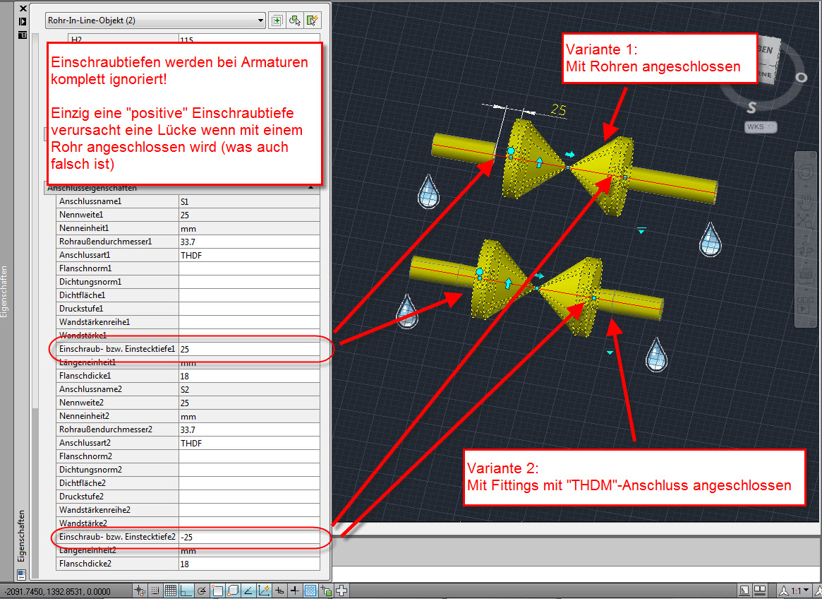

Hallo Forum,
Hat sich schon jemand mal genauer mit den Einschraubtiefen für geschraubte Verbindungen befasst?
Wenn ichs richtig geschnallt habe dann ist für Plant3D immer die Einstecktiefe bei den Female-Anschlüssen (THDF) intessant. Diese Einstecktiefen werden beim Verbinden mit (THDM)dann verwendet... Einschraubtiefen von THDM-Anschlüssen sind Plant anscheinend komlett Schnuppe...
So weit so gut... jetzt kommt aber das Problem:
Bei Armaturen (egal ob aus parametrischer Grafik oder aus Autocad-Blöcken) klappt das mit den Einschraubtiefen nicht wirklich. Einschraubtiefen in der Armatur werden beim Verbinden mit THDM-Fittings komplett ignoriert und beim Verbinden mit einem Rohr wird eine Lücke erzeugt... (siehe Bilder).
Wie siehts bei euch aus? Selbiges Verhalten? Gibts einen Workaround?
mfg Siegfried Schachinger

Hallo Siegi,
Einstecktiefe bitte immer mit Posetiven Wert (-25) funktioniert nicht wie im Bild sichtbar.
Die Einstecktiefe wird laut Autodesk zur Rohrleitung hinzugerechnet da das Rohr nicht wirklich eingesteckt wird.
LG
Hartmut

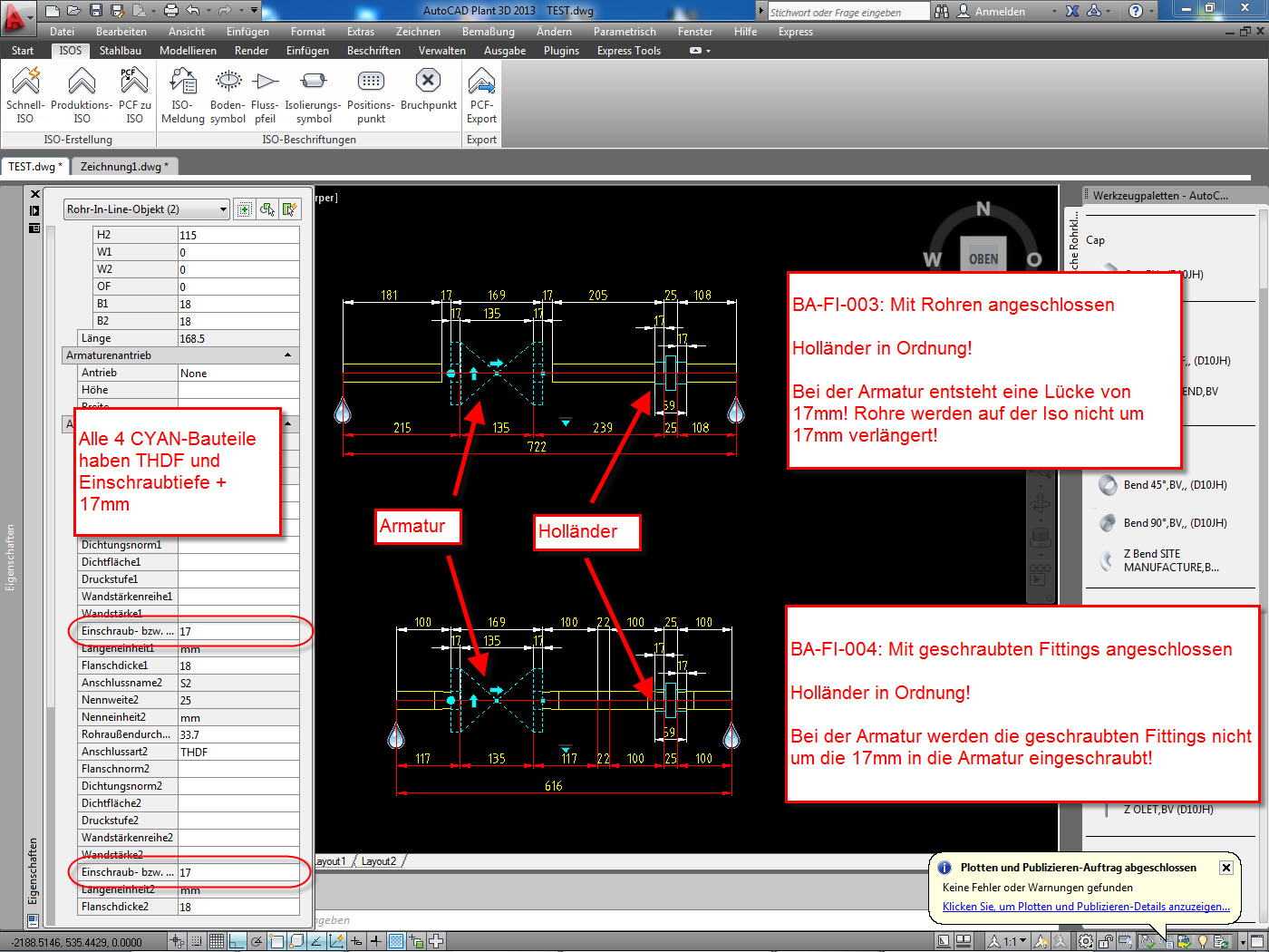

Hallo Hartmut,
Ganz so einfach ist es nicht
Den negativen Wert habe ich nur zur Verdeutlichung gwählt - damit man sieht das es sich nicht um ein reines Vorzeichenproblem vom Plant3D handelt.
Bei Fittings funktioniert das Einschrauben richtig.
Bei Armaturen funktionierts nicht:
  • Rohre werden NICHT verlängert.
  • Bei Verwendung von Rohren als Verbindung entesteht in 3D eine Lücke.
  • Geschraubte Fittings werden NICHT in die Armatur eingeschraubt - so wie wenn es keine Einschraubtiefe gäbe.
Der Anhang sollte es nochmal verdeutlichen...
