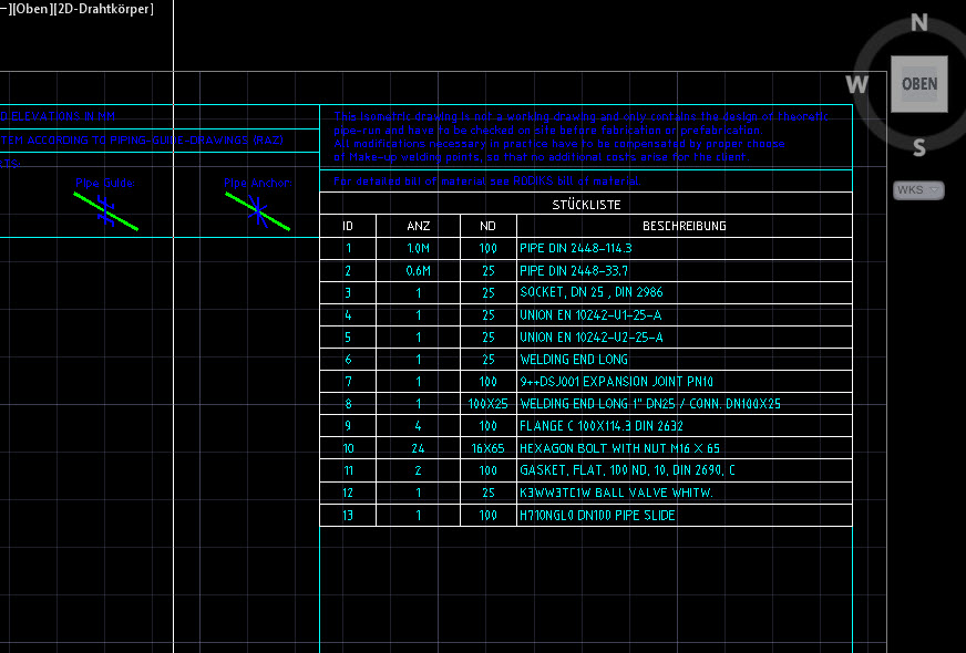

Hallo Leute,
wir habe ein kleines Problem, wir suchen eine Möglichkeit die BOM Liste auf der Isometrie ohne Gruppierung anzuzeigen.
Wir benötigen dies für die Pharma-Industrie da alle Rohrabschnitte eine Chargennummer bekommen und dies auf der Stückliste in der Isometrie dargestellt werden muss.(Zwecks Kontrolle vom TÜV)
Wir haben schon in der Isocinfig.xml gesucht aber keinen direkten Weg gefunden die Gruppierung für die einzelnen Gruppen ( Pipe, Ellbow etc)
Vielen Danke für Eure Unterstützung.

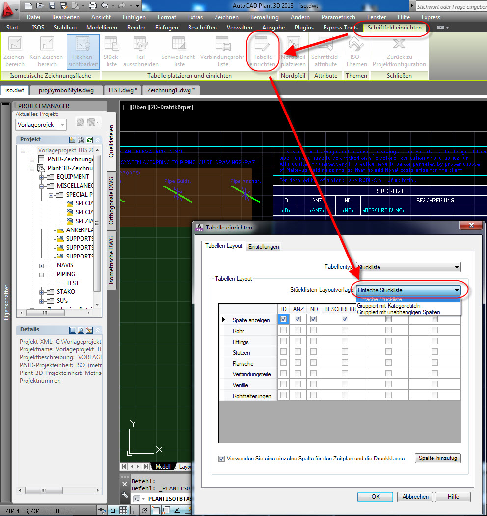

Hallo Hartmut,
Meinst Du so wie Anhang gezeigt einfach alle Teile nacheinander ohne Gruppierung?
Das habe ich gerade selber auch gemacht - dazu braucht man die Isoconfig.xml nicht selber editieren.
P.S.: Bitte nicht durch die Sprachkonflikte Deutsch/Englisch in den Bildern irritieren lassen - mein Iso-Stil ist noch "in Arbeit".

Hallo Siegi,
Genau die wollen wir.
