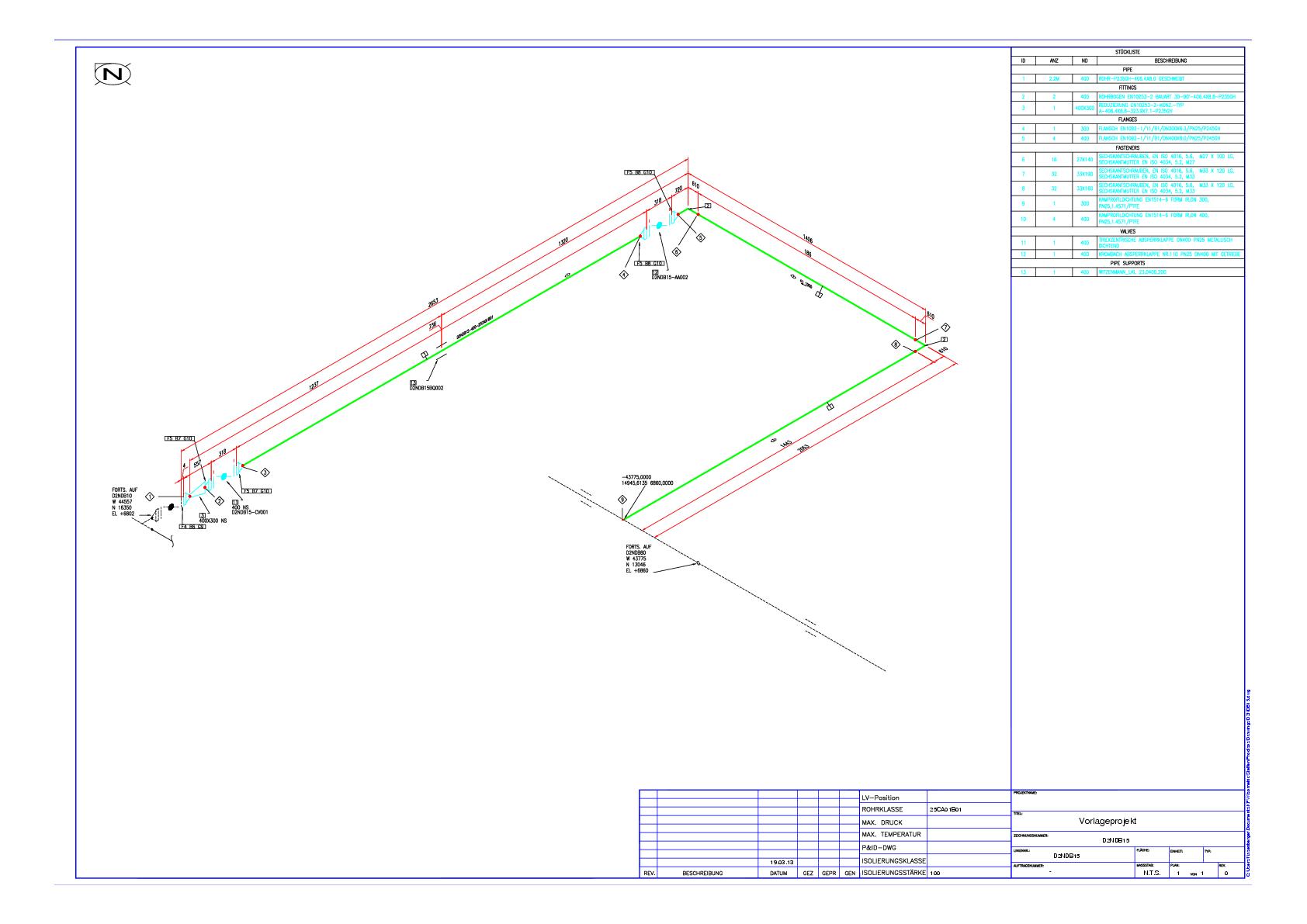

Hallo an alle,
ich habe mal wieder ein seltsames Problem.
Wir haben ein Projekt welches sich leider schon etwas hinzieht.
Angefangen wurde es mit Plant 2011 später hochmigriert auf 2012 und 2013.
Bei der Isometrieausgabe erfolgt nun eine Falsche Berechnung der Fortsetzungskoordinaten.
Irgendjemand eine Idee warum?

Das Seltsamste daran ist ja das die Koordinaten im Modell stimmen.
Kann es sein das ich durch änderung der precision in der isoconfig.xml diese Ausgabe provoziere?

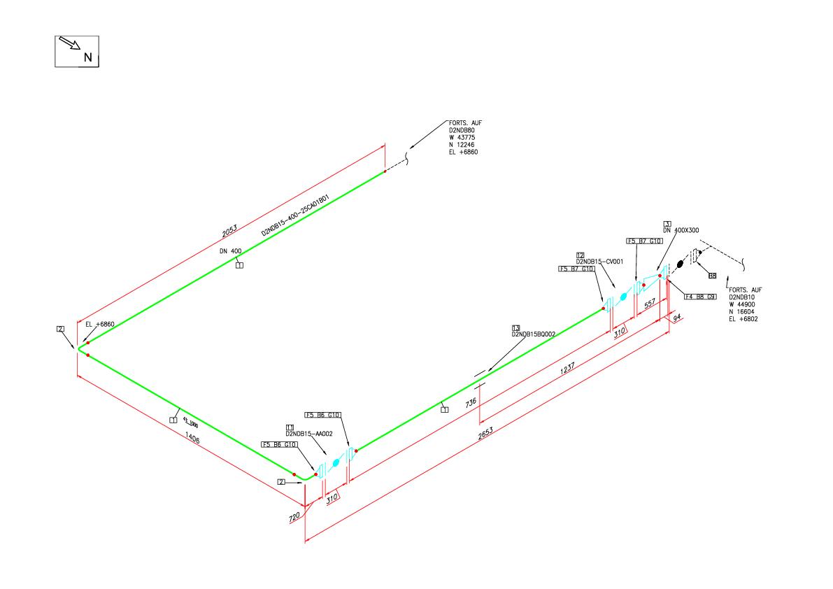

So bin ein ganzes Stück weiter gekommen,
Die Ausgabe stimmt erstmal so weit ganz gut,
habe die von einem guten Geist veränderte Isiconfig.xml mit meiner verwendeten Verglichen und ziemlich viele Datensätze in meiner xml verändert.
das einzige was mich noch stört sind die unrunden Anschlußkoordinaten welche immer auftreten .
Vor allem bei Mehrseitigen Isometrien,auf dem einen Isoblatt schön mit N,W,EL angaben und gerundet auf ganzzahlige werte, auf dem anschließenden Isoblatt mit 4 stellen nach dem Komma und ohne N,W,EL angabe.
Soll meines Wissenstandes aber ein Autodesk-Bug sein.
Oder weiß etwa jemand woran dies liegt.
