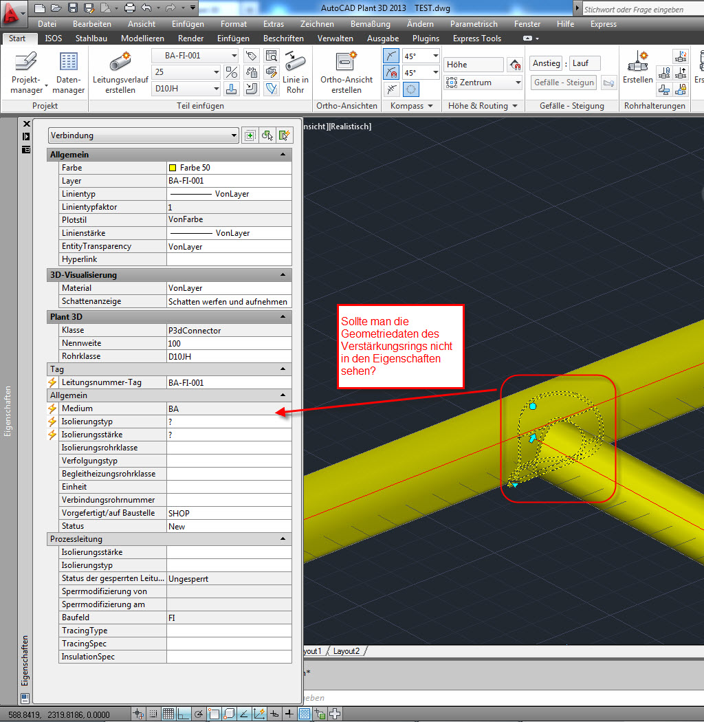

Hallo Forum,
Ich schau mir gerade die neuen Verstärkungsringe etwas genauer an. 2 Fragen dazu - vielleicht hats ja schon jemand probiert und ist etwas schlauer als ich.
1.
Laut F1 müsste man die Geometrie eines Verstärkungsrings in der Eigenschaftspalette einsehen bzw. ändern können. Das ist bei mir aber nicht der Fall... Geht das bei euch?! (siehe Bild)

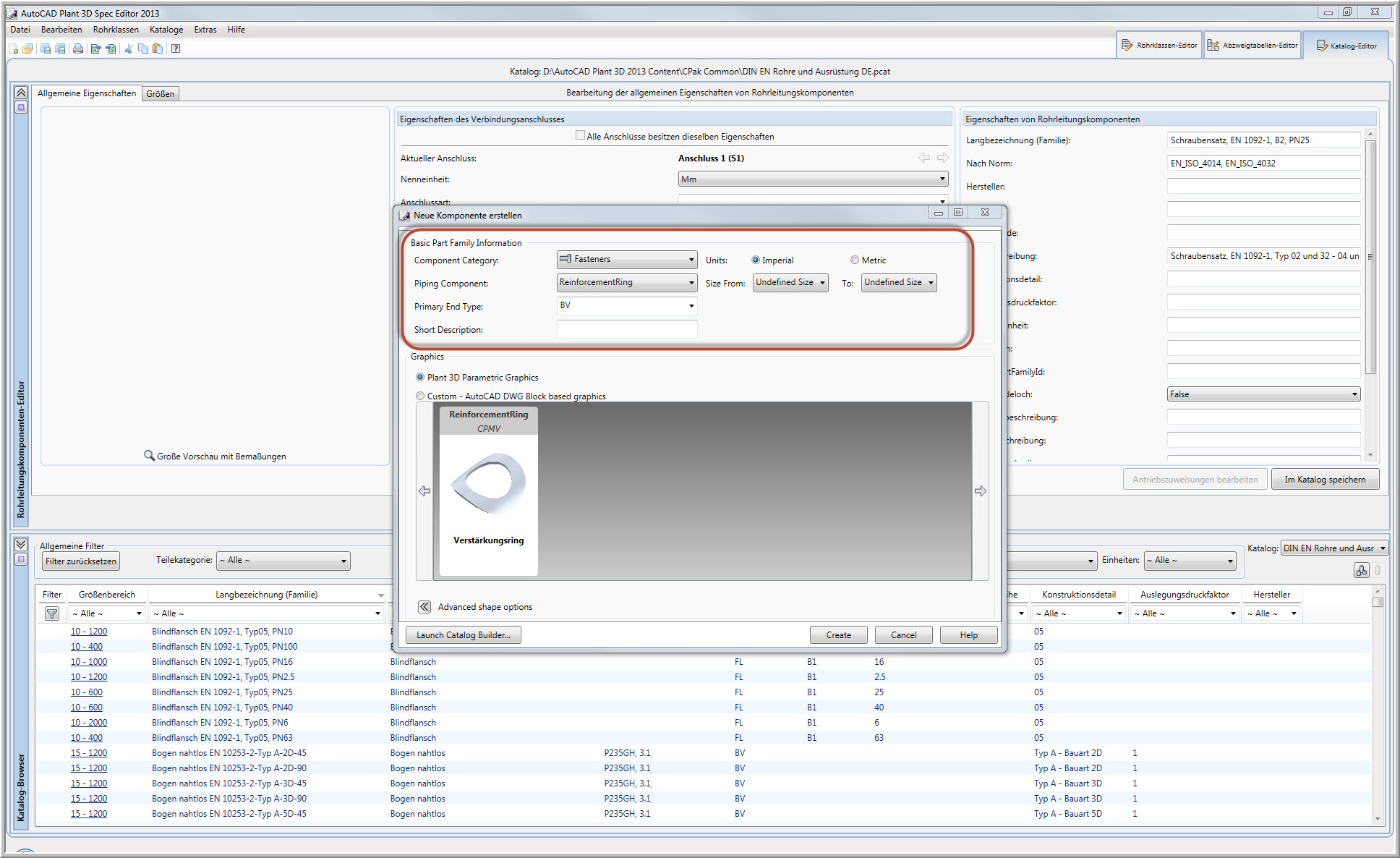

Die Verstärkungsringe sollte man ja auch im Spec-Editor erstellen können bzw. zu Rohrklassen hinzufügen können? Erstelle ich im Katalogeditor eine neue Komponente dann finde ich aber keine Kategorie bzw. auch keine parametrische Grafik die einen Verstärkungsring beinhalten würde. Überseh ich da was?!

Hallo Siegi,
zu 1. mit gedrückter STRG Taste den RP auswählen dann wird er auch in den eigenschaften angezeigt. dies gilt für alle Fastener wie Schrauben etc.
den 2. Punkt muß ich mir ansehen bis gleich

Punkt 2. siehe Bild.
Teil neu erstellen der Rest erklärt sich von selbst.

zu 1: Das mit der STRG-Taste war mir noch gar nicht bekannt.
zu 2: Bei "Fasteners" hatte ich nicht nachgeschaut - hätte ich nicht erwartet dass er hier zu finden ist. Aber hätte ich auch selber draufkommen können da er ja im verbauten Zustand auch als "Verbindungselement" deklariert wird. Asche auf mein Haupt
Besten Dank!
