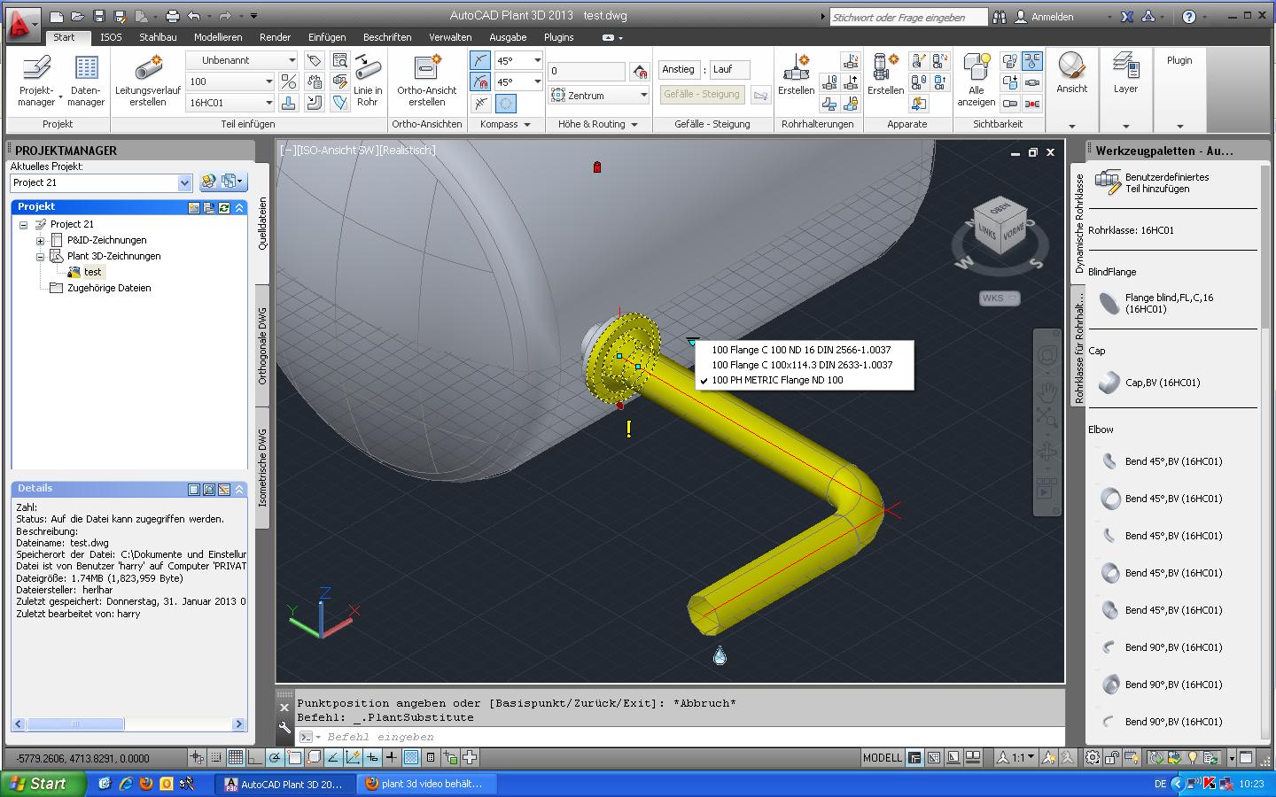

Hallo zusammen!
Wie kann ich bei einem Behälterstutzen den Flanschanschluß bestimmen?
Bei mir baut er beim weiteren Routing immer "Metric" weiter.
Stelle ich den Anschlußflansch auf DIN um, hat er keine Verbindung mehr.
kann auch den Typ nicht ändern...

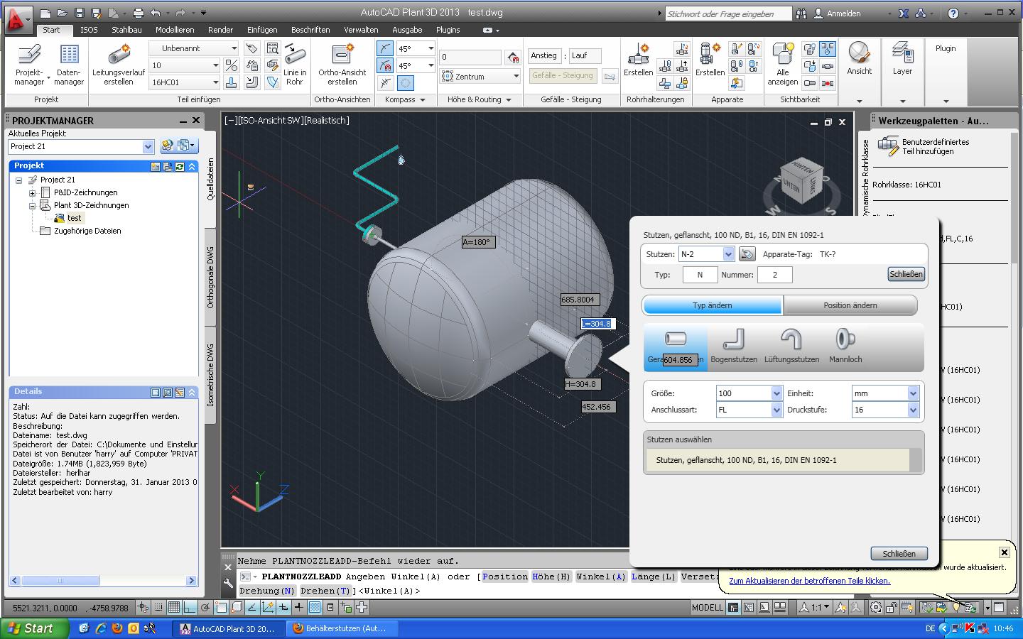

Hallo Harry,
mir scheint als sei bei Deinem Behälterstutzen ein EN 1092-1 Flansch aber die Rohrklasse ist DIN.
Der Flansch aus der EN Stutzen Tabelle passt leider nicht zum Flansch DIN 2633 aus der Rohrklasse 16HC01.
Was mich aber stutzig macht ist, dass Du in der Auswahlliste des Behälterstutzens nur den EN Flanschstutzen angezeigt bekommst.
Bitte prüfe mal ob Deine Kataloge in Ordnung sind.
Hartmut

Ja stimmt! Ich hatte die NOZZLE catalog.acad von der EN 1092-1 im Einsatz. Mit der originalen stimmt´s nun wieder.
Danke.
