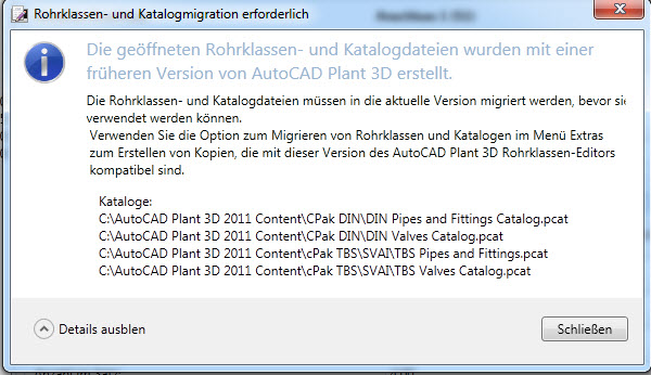

Soda das Vorlageprojekt is mal im 2013er gespeichert - jetzt gehts mal ans "Eingemachte"...
Ich bin jetzt dabei mal alle bestehenden Kataloge und Rohrklassen auf 2013 hochzuziehen. Dabei kommen schon die ersten richtigen Probleme...

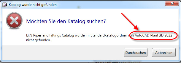

Wenn ich eine Rohrklasse migriere und diese dann im Spec-Editor öffne bekomme ich die angehängte Meldung.
Die besagten Kataloge habe ich vorher aber schon auf 2013 migriert - und natürlich im Ordner "C:\AutoCAD Plant 3D 2013 Content" abgelegt. Die migrierten Rohrklassen wollen aber noch immer auf die Daten aus dem 2011er-Content zugreifen?!
Die einzige Möglichkeit diese Meldung zu umgehen ist es die Kataloge im 2011er-Content mit den migrierten Katalogen zu überschreiben! Also dass das 2011er-Verzeichnis eigendlich gleich das 2013er-Verzeichnis ist. Aber so kann das doch nicht im Sinne des Erfinders sein oder?!?
Wärend der Migration der Kataloge/Rohrklassen fragt der Spec-Editor mehrmals nach dem Ablageort des Inhaltsordners für AutoCAD Plant 2011 - wo ich natürlich immer brav "C:\AutoCAD Plant 3D 2011 Content" angegeben habe... Fehlermeldung ist beim Migrieren selber keine gekommen.
Was läuft hier falsch? Überseh ich was Elementares? Die HILFE zur Migration kann man meiner Meinung nach ja eher als Themenverfehlung bezeichnen....

Den Fehler hatte ich auch schon mal. Dabei handelt es sich leider um einen Bug, den man aber mit einer xml-Bearbeitung beheben kann.
Anbei eine Anleitung als PDF. Damit sollte das Problem behoben sein...

Hallo Paul,
Besten Dank für die super Anleitung! So funktionierts wunderbar.
Eine alternative Lösung ist es die Dateien nach denen in der Rohrklasse gesucht wird temporär umzubenennen (oder gleich das ganze Content-Verzeichnis). Dann kann man beim Öffnen der Rohrklasse im Spec-Editor die neuen Pfade für die Kataloge angeben...
Man beachte die Plant3D-Version die hier offenbar installiert ist (siehe Anhang)

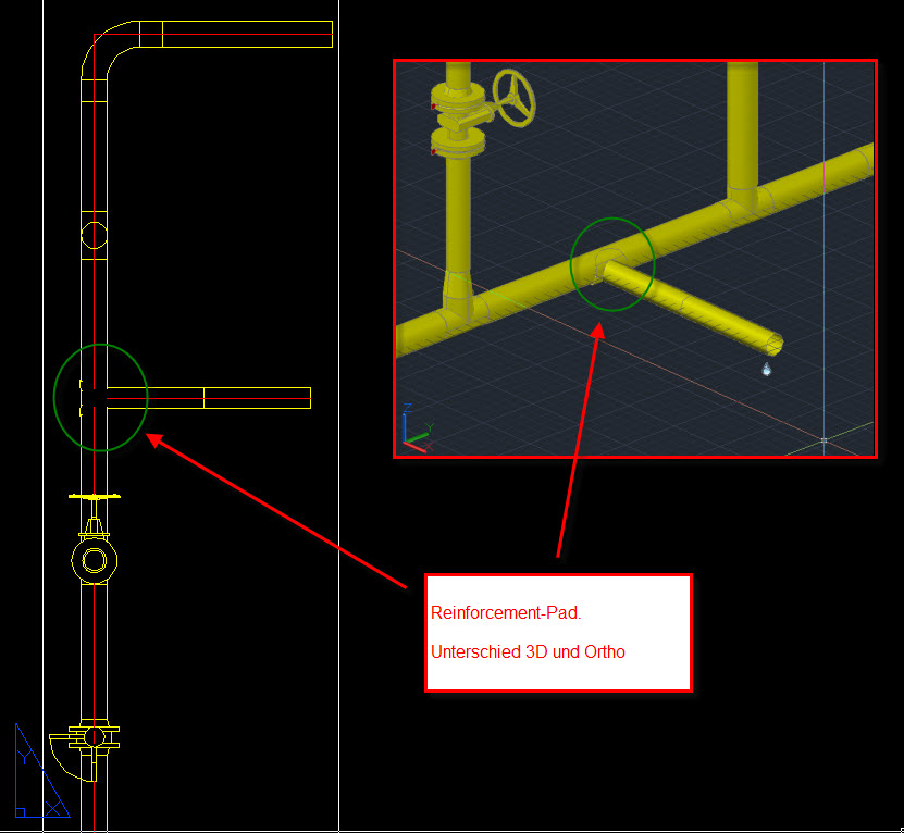

In einigen Bereichen (wie z.B. dass endlich Halterungen im Spec-Editor auch mit den Daten aus Autocad-Blöcken gefüllt werden können) gehts für unser geliebtes Plant3D ja in die richtige Richtung. Aber bei anderen Dingen oder auch neuen Features greif ich mir jetzt - nachdem ich es das erste mal gesehen habe - auf den Kopf.
1tes Beispiel:
Die nun möglichen "Rohrbögen":
Ich hatte eigendlich gedacht (wie wohl die meisten anderen User auch) dass es nun endlich möglich sein sollte gebogene Rohrleitungen (wie es bei DN10 bis DN20 oder bei kleinen Hydraulik- oder Fettleitungen oft der Fall ist) zu erstellen. Also ohne Schweißpunkte usw und den Biegeradius gleich in der Rohrklasse definieren... Pustekuchen! Es kann immer nur genau EINE Biegung erstellt werden die dann an beiden Seiten wieder geschweißt wird. Und natürlich ohne Rohrklassendefinition usw...
2tes Beispiel:
Nach der erfolgreichen Migration der Kataloge und Rohrklassen hab ich mir gedacht: Gut zeichne ich mal ein bisschen was und füge auch mal ein jetzt endlich unterstütztes Reinforcement-Pad ein. Sieht schick aus!.. Aber nur im 3D-Bereich - in der Ortho liegts auf der anderen Seite vom Abzweig...
Das wird wohl nicht immer so sein bei den Reinforcement-Pads. Dass das gleich bei meinem ersten Versuch so passiert ist entweder ein statistisch fast unmöglicher Zufall oder doch ein öfter auftretendes Problem. Vertrauen gewinnt man so aber natürlich nicht.

Habe ich gerade geprüft und werde es an die Entwickler weiterleiten.

Nachtrag zu
2: http://forums.autodesk.com/t5/AutoCAD-Plant-3D/Bad-representation-of-Reinforced-pad-on-orthoview-P3D2013/td-p/3763199
