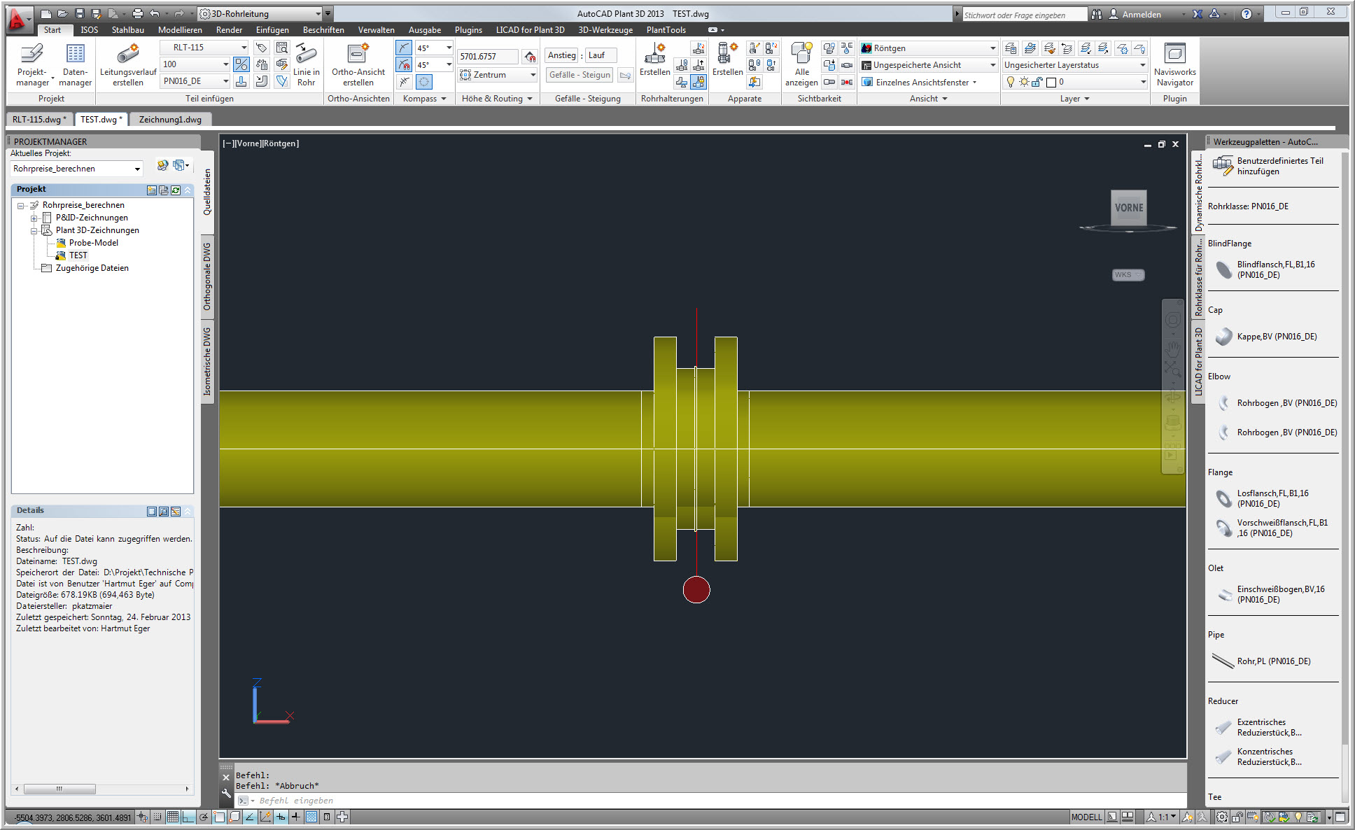

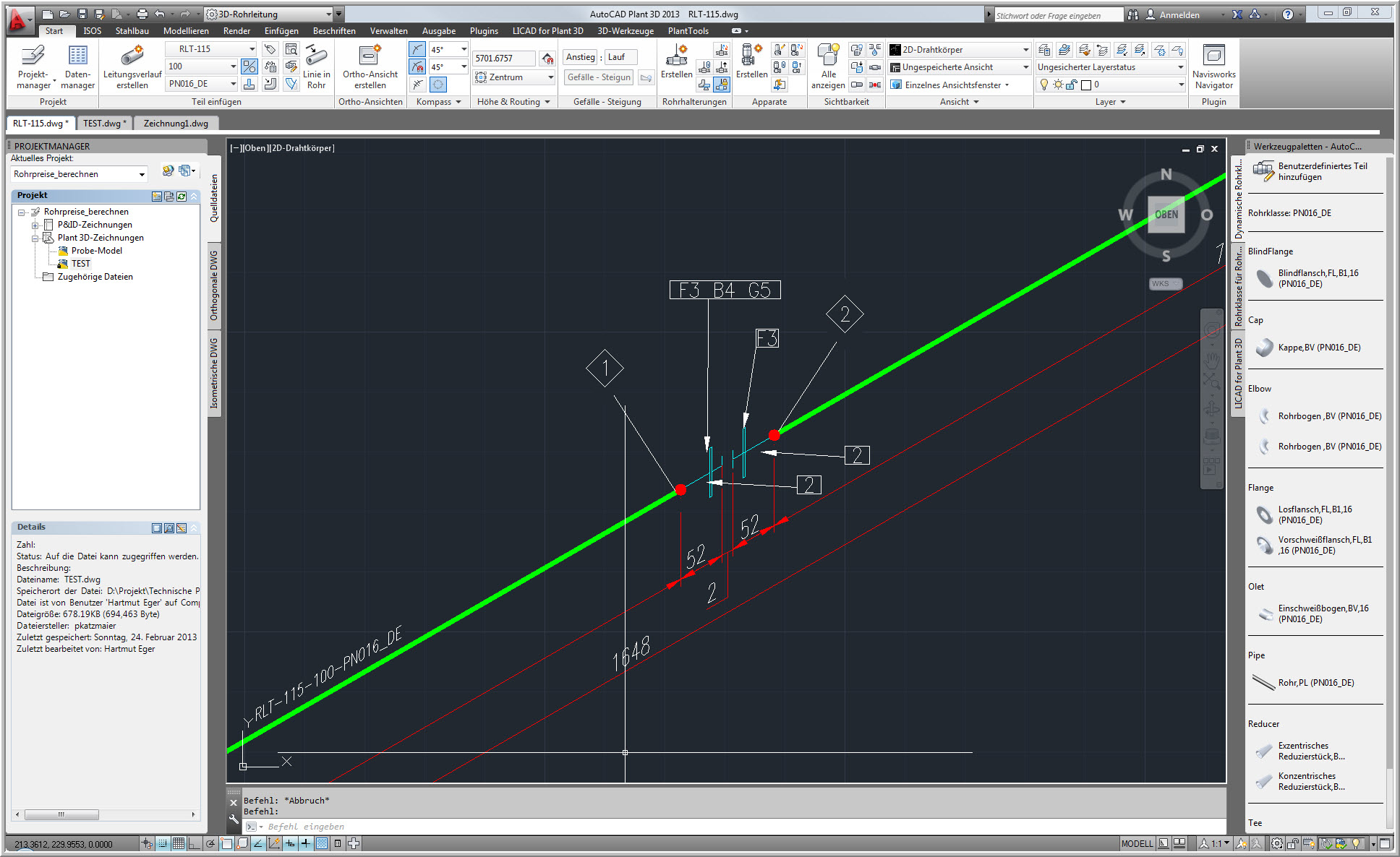

ich habe mir gerade mal die bereitgestellten Losflansche und Vorschweißbunde
in der Datenbank angesehen und mußte leider feststellen, dass die Anordnung im Modell nicht sauber ist (entspricht nicht der Realität) und die Darstellung auf der Isometrie ebenfalls nicht korrekt ist. (siehe angehangene Bilder).
Kann mir dazu jemand sagen was man wo einstellen muß damit die Darstellung sowohl auf der Iso als auch im Modell korrekt ist. Die Stückliste sieht auf den ersten Blick gut aus.

Hallo Biemo,
in dem EN Katalog sind Teilweise bei Fastener die Flanschversatzmaße nicht eingetragen.
Diese sind nachzutragen und in den Rohrklassen auszutauschen.
Für die Isometrie müssen die Blöcke in der Konfiguration geändert werden.
Hartmut

Hallo Biemo,
anbei noch die Ergebnisse nach der Anpassung der Kataloge und der Rohrklasse sowie den Isometric Einstellungen.
Hartmut
