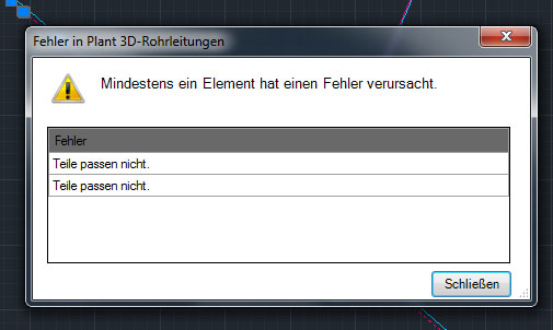

ich habe wieder einmal ein Problem. Und zwar habe ich eine simple 3D Polylinie, die ich in ein 125er Rohr wandeln möchte. Aber wie ich es auch versuche, es kommt immer nur Unsinn raus. Eine Menge Wassertropfen und die Bögen funktionieren auch nach umschalten auf "Rohrbogen" nicht wirklich.
Im Prinzip geht es mir wirklich nur darum entlang dieser Linie einen Letungsverlauf anzulegen. Mache ich irgendwie grundsätzlich was falsch oder sollte man immer orthogonal bauen?

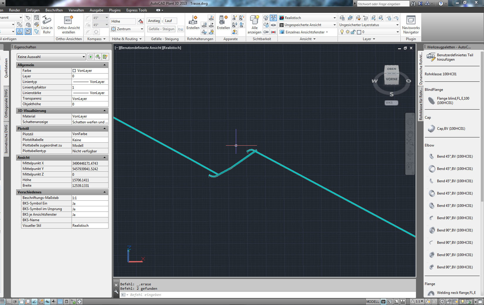

Aber mal ernsthaft, Deine Datei genommen, ran ans Projekt und Leitung DN125 drüber ergibt vorn und hinten einen Tropfen - also nichts, was nicht durch eine "Tena maxi" zu beheben wäre. Guggst Du ... --> oder hab ich was falsch verstanden?

Tja, genauso hätte ich es gern, aber irgendwie mache ich dann wohl etwas falsch?!? Ich bin gerade völlig verwirrt, sorry. Ich habe jetzt einfach mal an einem anderen Rechner es probiert und siehe da, es funktioniert.
Keine Ahnung, wahrscheinlich habe ich mir durchs Fummeln an den Katalogen irgendwas zerstört.

Oha! Der Groschen ist gefallen.
Aber nun habe ich, nachdem ich Projekt nochmal neu angelgt habe (also mit den Ursprungskatalogen), wieder das gleiche Problem. Vorhin selbe Rohrklasse produziert deinen Rohrstrang, jetzt jenen im Anhang ...
Idee?
Grüßle
//edit
Das Phänomen ist tatsächlich dies, dass wenn ich deine Zeichnung zuvor lade es dann auch funktioniert, Verrückt oder muss ich doch noch irgendwas feinjustieren?

scheint wohl irgendwas mit deiner Rohrklasse/Katalog nicht zu stimmen? Druckstufe und Anschlusstyp korrekt?

Also es ist tatsächlich recht lustig, denn ich habe ja bereits sozusagen alles "resettet". Sprich, neues Projekt, Originalkatalog angelegt und dann kam dies heraus. Heute nach dem Wochenede und Neustart funktioniert es auch so wieder. Ich habe wirklich keine Ahnung, was da passiert.
Druckstufe/Anschlußtypen sind ja die mitgelieferten Originaleinstellungen (die jetzt anscheinend funktionieren).
Mal sehen ob sich das nochmals reproduziert ...

Mit welchem P3D arbeitest du?
Edit: habe gerade dein Screenshot gesehen...2013. Alles Hotfixes drauf?
