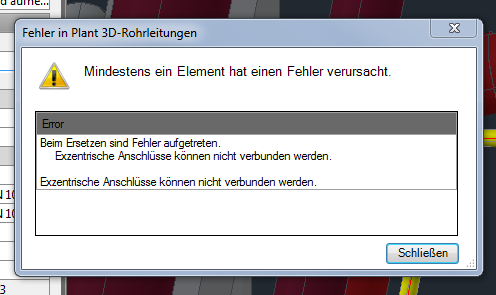

Ich hab eine DN50 Rohrleitung die solljetzt DN25 werden.
Wenn ich nun dir gesamte Leitung anklicke und auf 25stelle bekomm ich viele Fehlermeldungen, wenn ich diese alle bestäätigt habe sind lauter DN25/DN50 Reduzierungen in der Leitung.
Wie kann man eine Nennweite ändern ohne das sowas passiert.

Gibt es in Deiner Rohrklasse für DN50 auch die Nennweite 25?
Sind Formteile in Deiner Rohrleitung DN50 und sind die auch in DN25 vorhanden?
Sind Armaturen in Deiner Rohrleitung DN50 und sind die auch in DN25 vorhanden?

Wie sieht die Fehlermeldung aus?

siehe Anhang

Sind Extentrische Reduzierungen in Deiner Leitung?

Neine aber es werden welche automatisch gesetzt

Ah wie sieht es aus mit der Einfügereihenfolge von Reduzierungen in Deiner Rohrklasse?
Steht an 1. Stelle die Exzentrische Reduzierung?
Dies bitte ändern sonst nimmt er beim Ändern der Nennweite die Exzentrische Reduzierung und das klappt mit dem Leitungsverlauf nicht.
Automatische Änderungen mit Exzentrischen Teilen funzt sowieso nicht und muss manuell erarbeitet werden.
