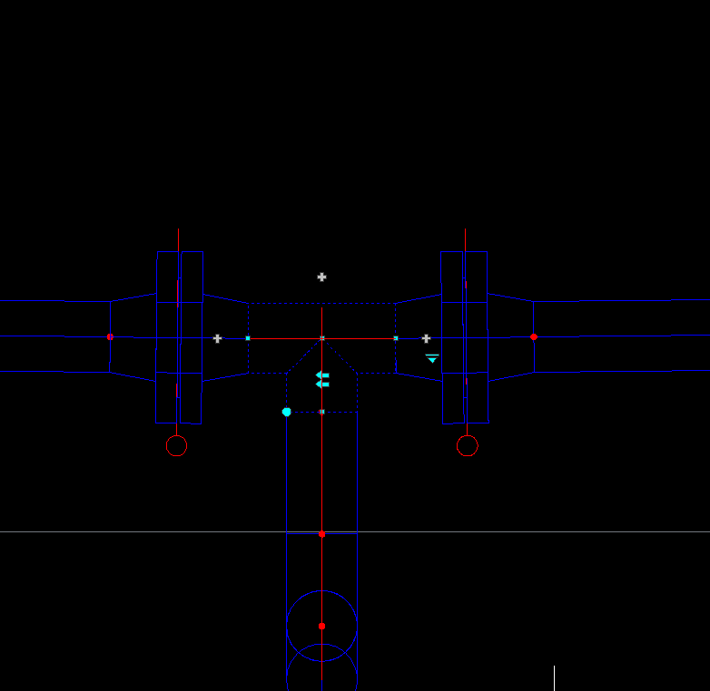

Guten Abend allerseits.
Ich hab mal wieder ein kleines Problem was eine Verrohrung angeht.
Ich würde ganz gern ein T-Stück das nach unten geht mit 2 Flasnchen an beiden Seiten verbinden, eigentlich ein Kinderspiel nur haben beide Flansche ein Gefälle von 1% in entgegengesetzter Richtung zueinander. Sprich das T-Stück ist die Sammelstelle einer Abwasserentleerung und von beiden Seiten läuft das Medium zu dem T-Stück.
Bekommt man das so ohne weiteres hin? Habe es schon die ganze Zeit probiert aber ich finde keine Lösung er will einfach nicht Verbinden sodass das T-Stk. mir auf der Iso angezeigt wird.
Fragenr. 2 Ist es irgendwie möglich eine Steigende Leitung zu zeichnen? Sprich bei meinem Beispiel fang ich auf einer Seite an, verrohre mit Gefälle zum tiefsten Punkt auf der anderen Seite muss ich aber wieder nach oben verrohren. Kann ich das irgendwo einstellen?
Bisher musste ich mir immer so helfen das ich die andere seite auch mit Gefälle verrohrt haben und dann versucht habe unten zu verbinden aber da scheitert es sehr oft.
Marvin hast du eine Idee? oder jemand anders?

Hallo Soui,
habe es gerade probiert, geht eigentlich ganz einfach.
erst das T-Stück gesetzt und zwei Hilfslinien gezeichnet mit dem Gefälle,Passbogenmudus auf ein stellen und die Leitungen auf das T-Stück ziehen.
Jetzt lassen sich die Flansche einfach setzen

danke für die rege Teilnahme, ich werde die Sache von SMR mal testen heute im laufe des Tages, aber ist es dann nicht so das er zwischen t-stück udn flansch ein cutback elbow setzen will? Auf der Baustelle wir das doch direkt angeschweißt.

ich glaube nicht das er bei 1° Gefälle einen Cutback setzt.
War bei mir jedenfalls nicht so.

Also ich habe bei mir halt immer noch das Problem das wenn ich vom T-Stück die Leitung auf den Enpunkt meiner Hilflinie ziehen möchte, dass er mir nicht den Leitugnsmittelpunkt auf den Endpunkt der Hilfslinie setzt sondern eine horizontale Leitung macht die exakt bis zu dem Punkt geht, wie lange auch die Hilfslinie ist.
Mit anderen Worten wenn ich das + am T-Stück drücke kann ich eine Leitung ziehen wie es mir gefällt (Passbogen funktioniert einwandfrei) wenn ich aber jetzt mich meinem endpunkt nähere dann fängt er die horizontalen oder ich muss mind. 3° Steigung haben damit er den Punkt der horizontalen wieder los lässt. habe auch schonmal alle Fangoptionen ausgeschaltet immer noch das gleich Problem...
