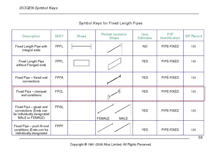

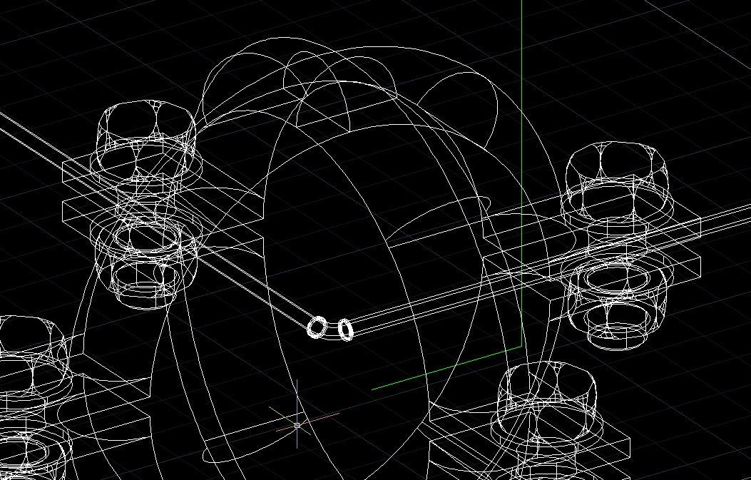

ich möchte eine Abluftleitung mit JACOB Fittinge verrohren. Dabei soll Clamp und Sealring automisch mit gesetzt werden. Dank des Pharma Kataloges bin ich schon ein Stück voran gekommen was die Verrohrung betrift allerdings hänge ich noch an ein paar Problemchen.
- Meine Clamps werden im Modell Riesen groß (sehe Leitung nicht mehr) Einstellungen im rohrklasseneditor sind korrekt -> siehe 1.jpg
- Ich möchte ganz gern das Symbol von den Ferrulen für meine Rohrenden verwenden. Allerdings wird dann die Isometrie total zusammengepresst weil das Symbol von den Ferrules sich nicht verlängert mit der Rohrleitung. -> Auf 2.jpg wird es nochmal veranschaulicht was ich machen möchte.
Bin über jede Hilfe dankbar!

Hast Du Die Clamps aus Autocadblöcken erstellt ?
Wenn Ja schau mal in dem Block ob eventuell als Einheit Zoll angegeben ist.
Passiert mir andauernd, zb.bei Armaturen.

ich hab die bestehende Teile genommen die auch in der Pharma katalog als Tri-clamp drin sind.
Einfach in mm umgeschaltet im Rohrklasseneditor und dann meine Maße geändert, ist ja parametrisch aufgebaut

SymbolKeys58.pdf
Siehe mein erster Post in diesem Thread.
Bei der Pharma Rohrklasse ist es so das eine Stück Rohr an den Ferrule geschweißt wird und der Ferrule geclampt wird.
Ich möchte aber das Rohr direkt clampen ohne den Ferrule, siehe Rohre von Fa. Jacobs. es gelingt mir nicht ein Symbol zu erstellen das eine Variable länge hat wie ein Rohr aber am Ende der Variablen Länge immer die Clamps gesetzt werden.
Anbei nochmal ein Pdf. mit den Symbol Keys, das rot umrandete benötige ich aber in Variabler Länge. Die CLamps brauch ich nicht da diese ja automatisch mit gesetzt werden.
Ich hoffe du verstehst was ich meine. Rohr von Jacob-Clamp-Bogen von Jacob so ist meine Verbindung
