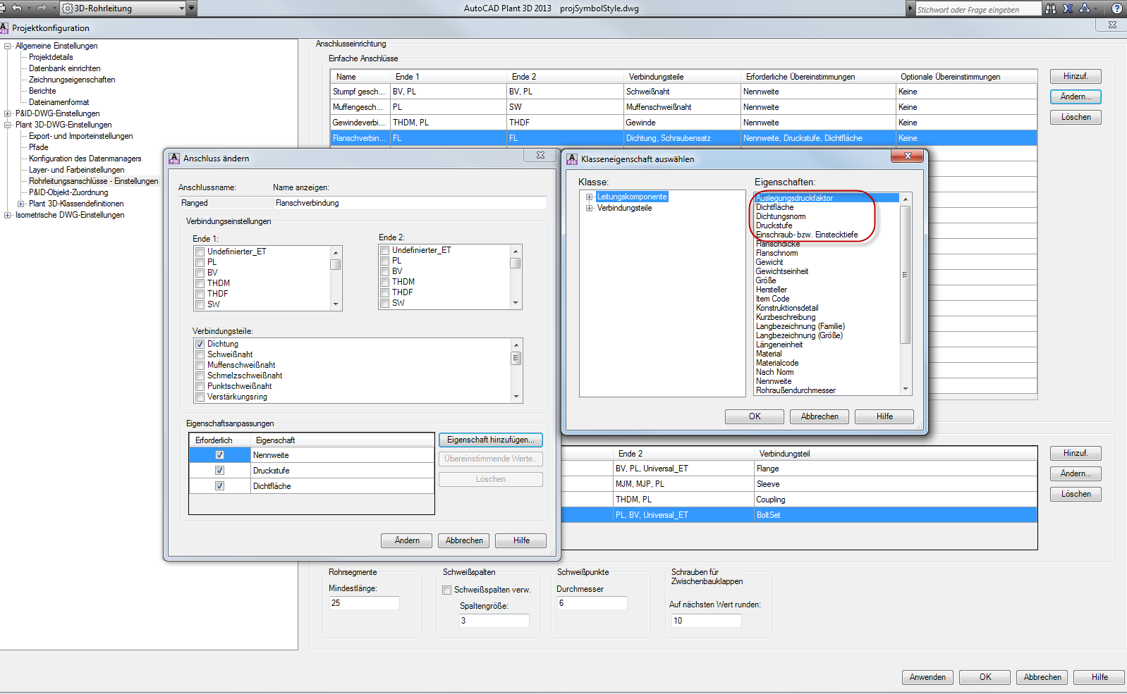

Hallo Soui21,
also das mit Size, und nominaldiameter = Size 114,3 und nominaldiameter 100
nun zum 2. Punkt.
Du kommst über das editieren der "DefaultConnectorsConfig.xml" nicht herum. Frag mich nicht weshalb aber Autodesk löst dieses Problem auch nicht anders.
Also anbei findest Du die beiden Abschnitte der "DefaultConnectorsConfig.xml" wie sie aussehen sollten.
Joint Name="FlatFacedNoGasket">

Ok alles klar,
vielen Dank für deine Mühe!
Kannst du mir vielleicht noch sagen ob dieses Problem bei 2013 behoben wurde und nun in den Projektoptionen eingestellt werden kann oder ob dies vielleicht nur bei der 2013 en funktioniert? Sollte dem so sein werde ich versuchen so schnell es geht auf 2013 updaten zu lassen.
LG Soui

Hallo Soui,
anbei die Auflösung : Ja es funktioniert in der 2013er Plant 3D Version siehe Bild.
CU und schönes WE
