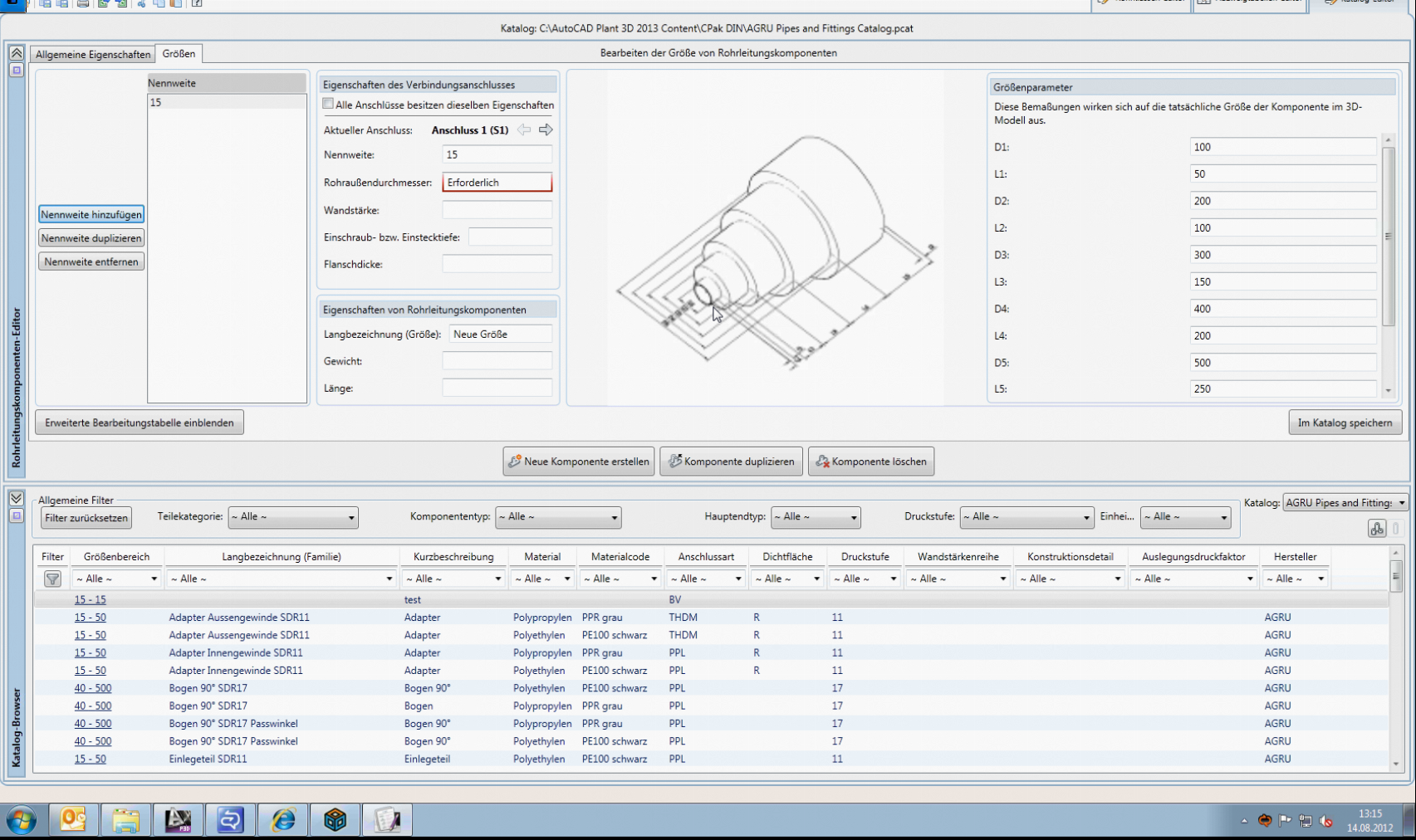

Hab mal wieder ein Punkt der mich etwas stört.
Im Katalogeditor möchte ich ein Bauteil bearbeiten aber die Maße auf den Bildern sind absolut nicht erkennbar. Es betrifft aber nicht nur das angezeigte Bauteil sondern mehrere.
Über Bild Vergrößern sind die Maße auch nicht zu erkennen.
Gibt es da eine bekannte Lösung oder muss man damit leben, dass die Bilder einfach zu klein sind?

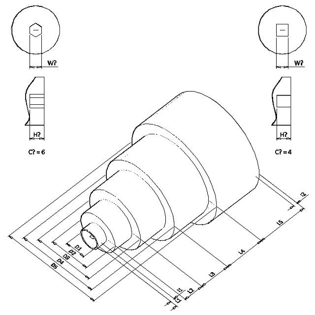

Vielleicht Hilft dies

Hi Hartmut.
Danke für das Bild. Aber kannst du sagen wieso das bei mir in solch schlechter Qualität dargestellt wird bzw wie man an diese qualtitativ hochwertigeren Bilder kommt?
Das Problem trifft ja nicht nur auf dieses Bauteil zu.

Hallo Matze2701,
such mal in Deinem Ordner "C:\AutoCAD Plant 3D 2011 Content" (sicher auch analog in 2012/2013    kann ich derzeit nicht prüfen ...) nach Dateien mit "*640*" im Dateinamen und "png" als Endung. Sind wohl so knapp zweieinhalbtausend, aber die meisten sind über den Dateinamen schon halbwegs zuzuordnen.

Hallo Hausmeister.
Dein Tipp war sehr hilfreich. Vielen Dank
