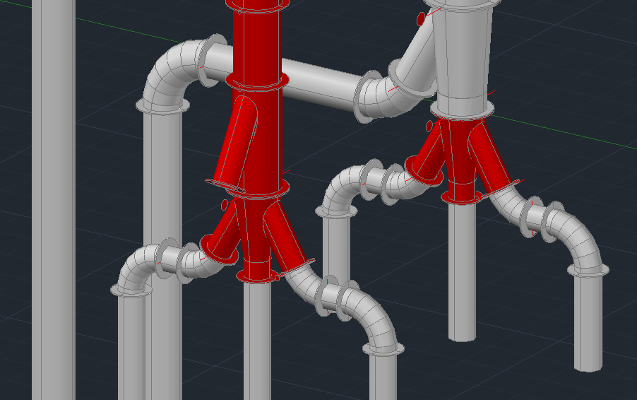

Ich bin gerade dabei eine Rohrklasse mit fixen Rohrlängen anzulegen. Die Rohre sind gebördelt und werden mit einer Schelle verbunden ohne Dichtung.
Weiß jemand was man wo eintragen /einstellen muss damit das funktioniert?

Klingt nach sowas, oder?
Ins Plant rein ...  , kann ich nicht sagen.
Wir haben die (für obiges System) auf der Seite verfügbaren STP-Dateien in DWG konvertiert (DIE denken nämlich, das DWG nur 2D ist und bieten es deshalb nicht in 3D als DWG an) und damit eine Bastelkiste von Blöcken, die als Namen die Bestellnummer tragen. Dann wie Lego zusammensetzen und über Datenextraktion die Blöcke mit Anzahl auslesen. Den Rest übernimmt Excel ...
Für ein paar Leitungen gelegentlich ist das ausreichend, als Katalog stelle ich es mir recht aufwändig vor, da die oben genannten ja schon deutlich über 3000 Einzelteile im Angebot haben. Und dabei wird schon nicht jedes Teil aus dem Katalog als Block bereitgestellt ...

Original erstellt von REl:
ja genau die Rohre mein ich.
Hab ich es doch wieder mal im Urin gehabt ...
Wenn mann sich in Plant 3D auskennt und weiß wies ges eht
Heißt es hier nicht immer: CAD ist einfach, wenn man weiß, wie es geht?
bekommt am Ende eine schöne ISO raus für die Fertigung.
Genau das macht eben nicht allzuviel Sinn. In der Praxis kann es eben nicht exakt passen, da sich alles auf fixe Längen bezieht. Ergo werden die Rohre geschubbst, gedrückt, gezogen und halt hingebastelt. Es wäre ein Wunder, wenn Du ohne anpassen von A nach B kommst. Und genau dort sehe ich das Problem für die Isometrierung. Es werden Lücken entstehen, die im realen Leben (so es ja geben ...) halt "hingebastelt" werden. Damit entstehen aber auf der Iso "Lücken". Es sei denn, die Anlage ist so ideal, dass die Rohre genau reinpassen. Wer aber dieses System schon mal hat verlegen müssen, wird feststellen, dass die Leitung im CAD NIEMALS den Zielpunkt exakt trifft.
Wir haben schon einige Anlagen mit solchen Rohren erstellt. Dabei wurde für die Fertigung (sprich Montage, da die Teile ja fertig sind ... ) nur eine Übersichtszeichnung rausgegeben. Auf der Baustelle wird es dann genauso zusammengepuzzelt. Aber es sind immer Anpassungen notwendig, da wirst Du nicht drumherum kommen. Oder Du baust ein zusätzliches Passstück zum Schließen der Leitung.
Das soll Dich aber nicht vom Erstellen einer solchen Rohrklasse / eines solchen Kataloges abhalten. Ich hatte überlegt, diese Arbeit zu investieren und bin zu dem Schluß gekommen, dass es FÜR UNS keinen Sinn macht. Kann bei Dir ja anders sein ...

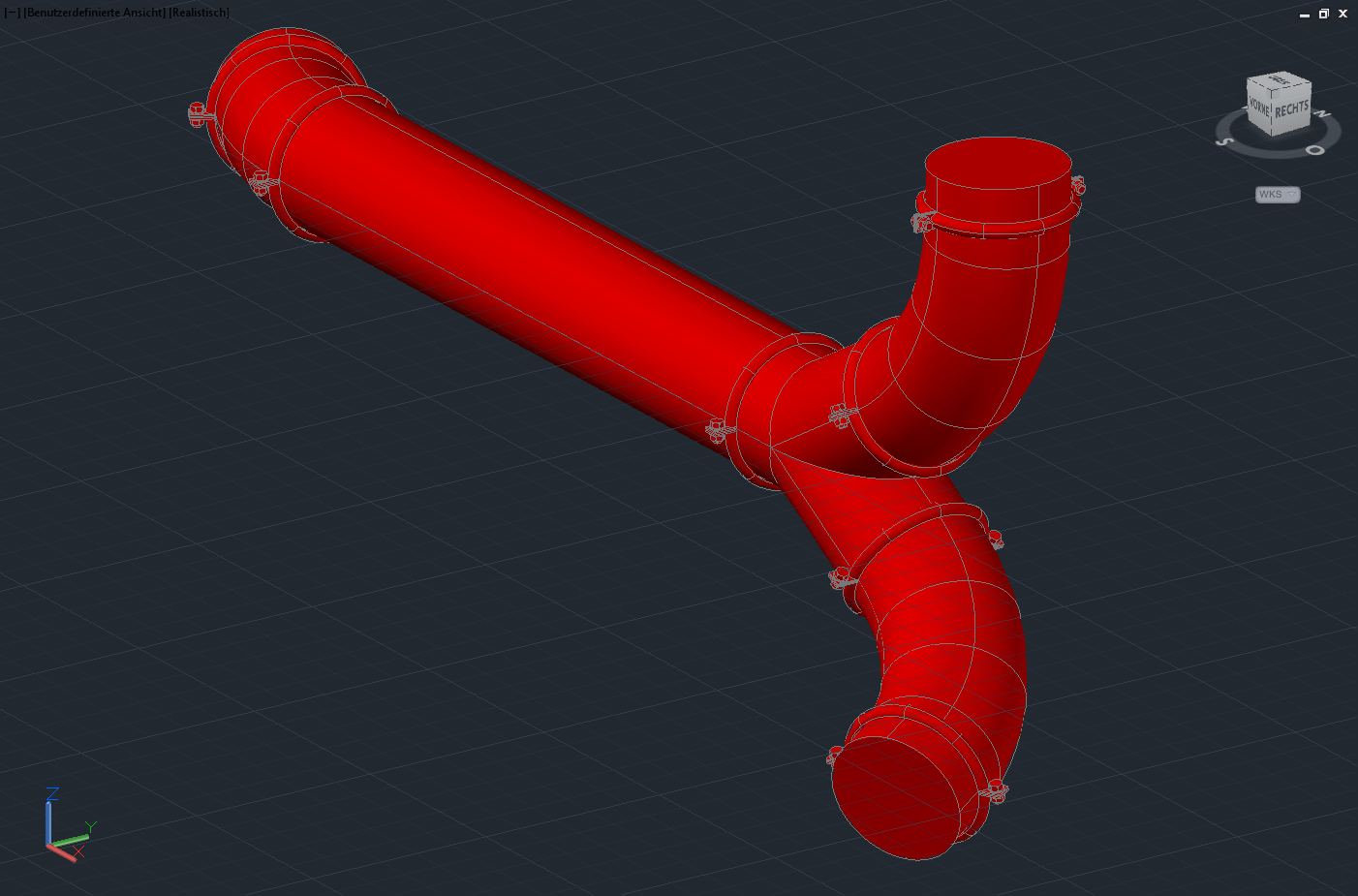

Hallo Plant User,
anbei nur 2 Bilder zum ansehen.(einmal mit Klammern und einmal mit Flanschen und Schrauben beides ohne Dichtung)
Danach die Fragen stellen.

Genau so!
Jetzt musst du nur noch in den ISOs die Fixen Rohrlängen hinbekommen in Plant 3d 2012. und mir die Anleitung zusenden.;-)
Ich hab Schellen erstellt die sehen nicht so toll aus wie deine, erfüllen aber ihren Zweck. Ich schaffe es nur nicht Fixe Rohrlängen zu bekommen.
Die Frage ist jetzt wird das überhaupt in der 2012 unterstützt?

In solch einer Rohrklasse kommt nur EIN Hersteller rein, damit die Teile auch passen! Die Hersteller kochen auch nur mit Wasser daher müsste man bei einem Hersteller Wechsel "NUR" die Rohrklasse kopieren und die Geometriedaten anpassen. Irgend wann hat man alle Hersteller. ;-)
Und das mit dem verdrehen. das kann gut sein.

Hallo REI,
anbei die Kurzanleitung.
Und dies mit den ISOS vergiss ganz schnell wieder es funktioniert nicht mit Isometrics von Autodesk. Geht nur mit Isogen

DANKE!!
Die Info ist Supper!
Jetzt weiss ich, dass ich das alles händisch ändern muss.
