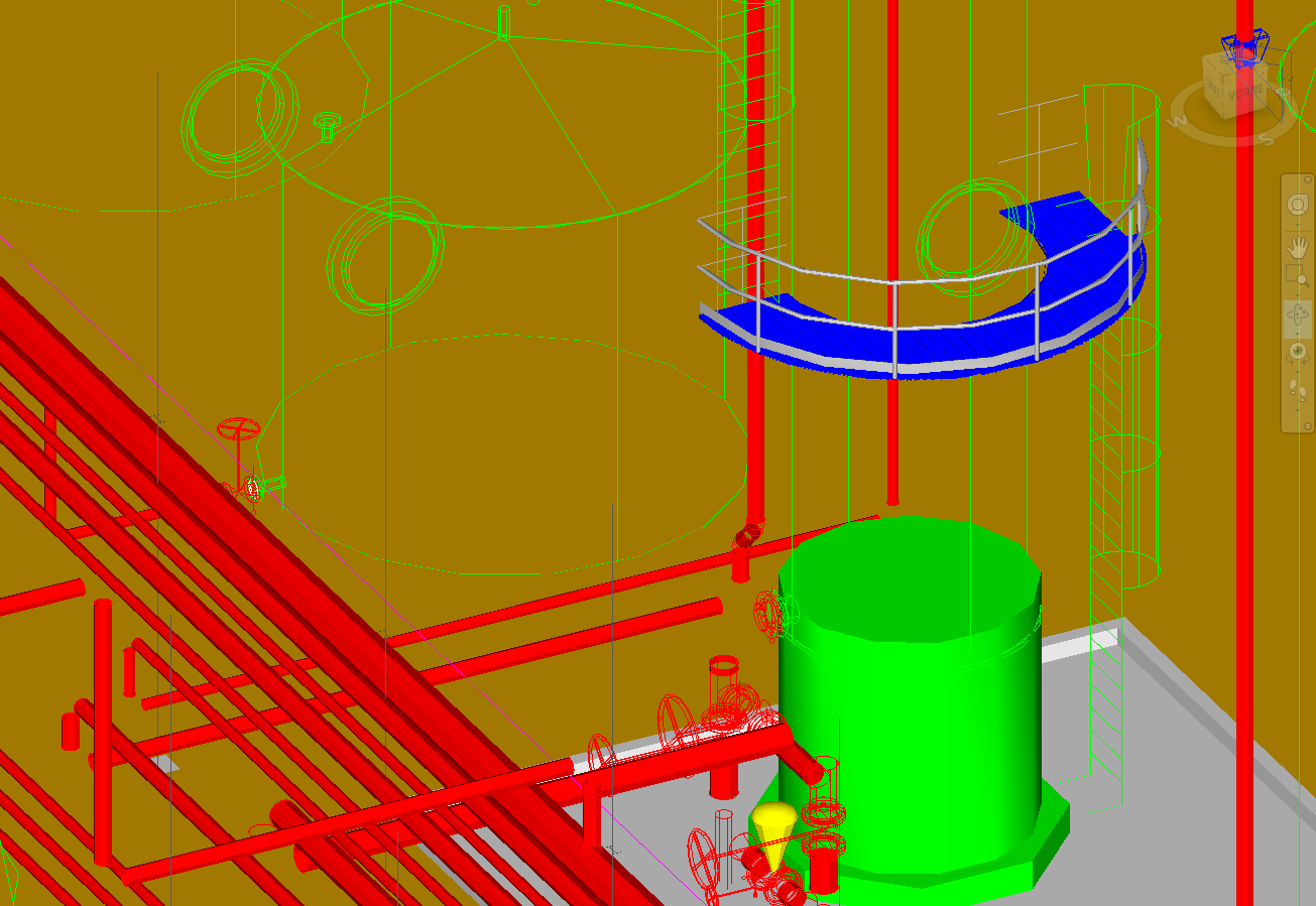

So Leute jetzt brauche ich mal Eure Hilfe:
bei mir werden im Navisworks Manage 2013 die Plant 3D 2013 Objekte nur als 2D-Drahtkörper dargestellt.
Noch zur Info der Autodesk AutoCAD Plant 3D Objekt Enabler 2013 ist installiert.
Danke schon mal im Voraus
Hartmut

Also da scheinen die objektenabler doch nicht so richtig durchgelaufen zu sein.
Wenn Du ne Lösung hast sag Bescheid.
Ich bin auch gerade bei der Installationsorgie und sowas kann ich absolut nicht gebrauchen bei bald 9 Plant Installationen.

So habe es gerade mit dem 2013 Simulate und dem Sampleprojekt bei mir getstet.
bei mir wird alles wunschgemäß dargestellt.
Scheint also doch am Objectenabler zu liegen bei Dir.
Steffen
Planung bedeutet, den Zufall durch den Irrtum zu ersetzen.

Bei mir sieht es nun mal so aus!
Hartmut

So sollte das Problem mit der Darstellung in Navisworks wo anders nochmals auftreten bitten den AutoCAD Plant 3D Objekt Enabler in Englisch installieren damit ist das Problem gelöst.
Danke für die Unterstützung vom Supportteam Autodesk München.
Hier der Link:
