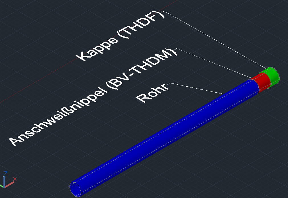

ich habe im Plant 2012 einen Anschweißnippel erstellt,
Katalogteil neu, Fittings, Nipple.
ist definiert mit 2 anschlüssen Serienmäßig.
ok der eine Anschluß BV der andere THDM, beim einsetzen ins Modell hat das Teil plötzlich nur noch einen Anschluß nämlich Port1.
Ist das ein Bug oder habe ich Irgendwo einen Fehler gemacht.

Hallo Marvin,
Olets gehen aber immer seitlich der Leitung ab.
Ich brauche den Nippel aber an Ende der Leitung um sie mit einer Schraubkappe abzuschließen.

Hallo Steffen,
Mit gleicher Nennweite zwischen Rohr und Anschweißnippel?

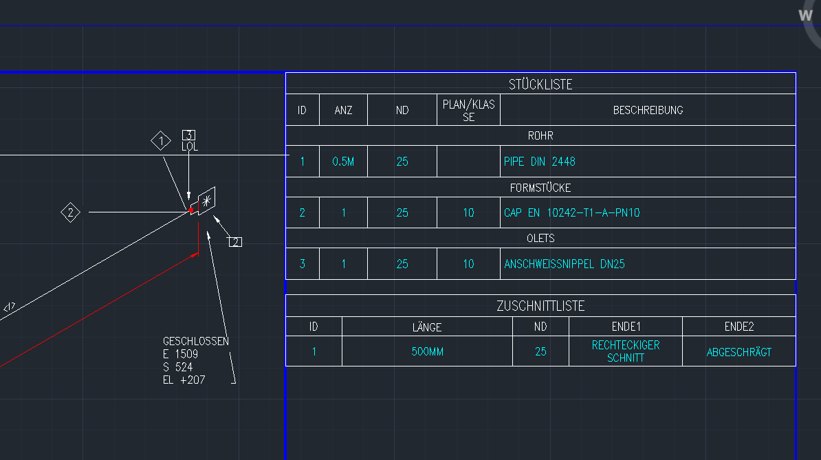

Hallo Steffen,
sollte das so aussehen?
Hartmut

Ja genau so sollte es aussehen

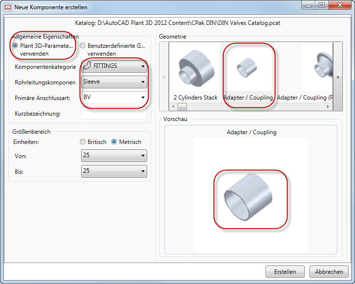

Hallo Steffen.
hier kommt der große Zauber "SLEEVE" ist die richtige Auswahl.( siehe Bild)
Hartmut

Verdammt Irreführend
