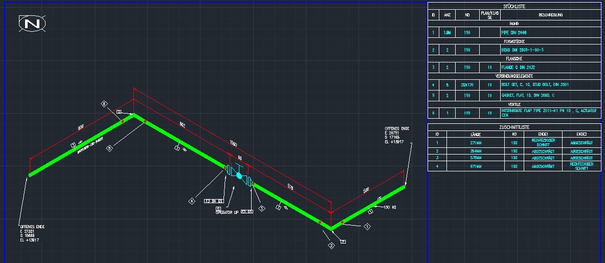

Hallo zusammen.
Ich möchte bei meinen Isos die Bögen nicht! bemasst haben.
Z.B. Rohr und links und rechts ein Bogen.
Ich brauche nur das Maß Mitte bis Mitte Bogen und nicht extra noch das Bogenmaß.
Welches Hakerl bei der Projektconfiguration muß ich da entfernen?
Plant 3D 2012.

So?

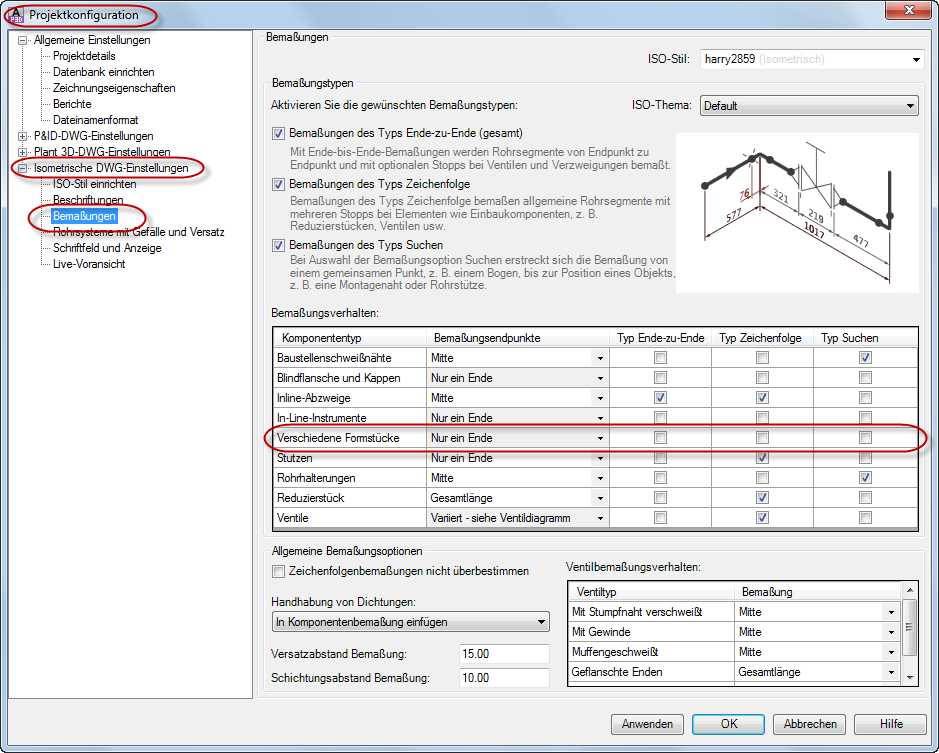

Servus Harry,
anbei noch das Bild der Projektkopnfiguration zwecks Bogenbemassung abstellen bei Isometrie.
