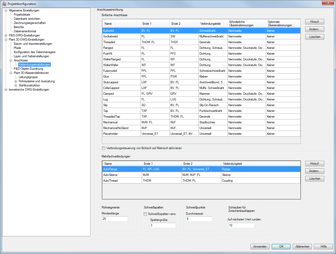

Hallo an alle.
Habe bei Plant3D 2012 ein ziemliches Problem.
Bin zur Zeit im Homeoffice und um dort zu arbeiten habe ich den gesamten Projektordner mitgenommen.
Leider ist es nun so, wenn ich eine Rohrleitung ziehe verbindet mir Plant kein Bauteil. Also keine Bögen, keine Ventile oder ähnliches. Überall entstehen die Wassertropfen...
Die Pfade sind alle zu 100% richtig zugeordnet, in der Projektkonfig.
Kennt jemand dieses Problem?
Bisher dachte ich, wenn ich eine RKL erstelle, ist diese unabhängig vom Content Verzeichnis oder? Weiß leider nicht wie ich jetzt arbeiten soll, an was könnte es denn liegen?
Ich wäre für ein paar Tipps sehr dankbar.
Lieben Gruß
Mason

Hallo Mason,
hast Du schon mal in Deiner Projektkonfiguration nachgesehen ob die Verbindungseinstellungen auch Deinem geänderten Rohrklassen (Anschlußcodes etc.)entsprechen? (siehe Bild)

In den Verbindungseinstellungen haben wir nichts geändert. Also in der Firma hat es ja so auch Funktioniert. Nur der Fehler scheint wohl die fehlende Konfigurationsdatei der Standardverbindungen zu sein... Wo finde ich diese und kann sie auch zuweisen?

es handelt sich dabei um die Datei "DefaultConnectorsConfig.xml" diese Datei liegt im Projektverzeichniss.
Wenn Du das Projekt komplett kopiert hast in Deinem Büro müßte aber alles stimmen. Kannst Du mir kurz sagen was Du an den an den Verbindungseinstellungen geändert?

Wir haben hauptsächlich die dichtflächen geändert um bestimmten ventilen bestimmte schrauben und flansche zuzuweisen. wie schon gesagt hat es in der firma alles geklappt. Kann man diese xml datei manuell zuweisen oder greift plant automatisch auf diese zu wenn die im projektordner liegt?

Also diese Datei wird automatisch geladen da gibt es nichts zu machen.
Woran es noch liegen ist dass die Installation fehlerhaft ist.
Schon mal Deinstalliert und Neuinstallation?
Ansonsten weis ich auch keinen Rat mehr ohne die Systeme direkt zu sehen.

Ich wollte mich nur für die Hilfe bedanken.
Das Problem, das er die Defaultconnectorsconfig.xml nicht gelesen hat, konnte durch eine Reparaturinstallation behoben werden.
Dankeschön.
