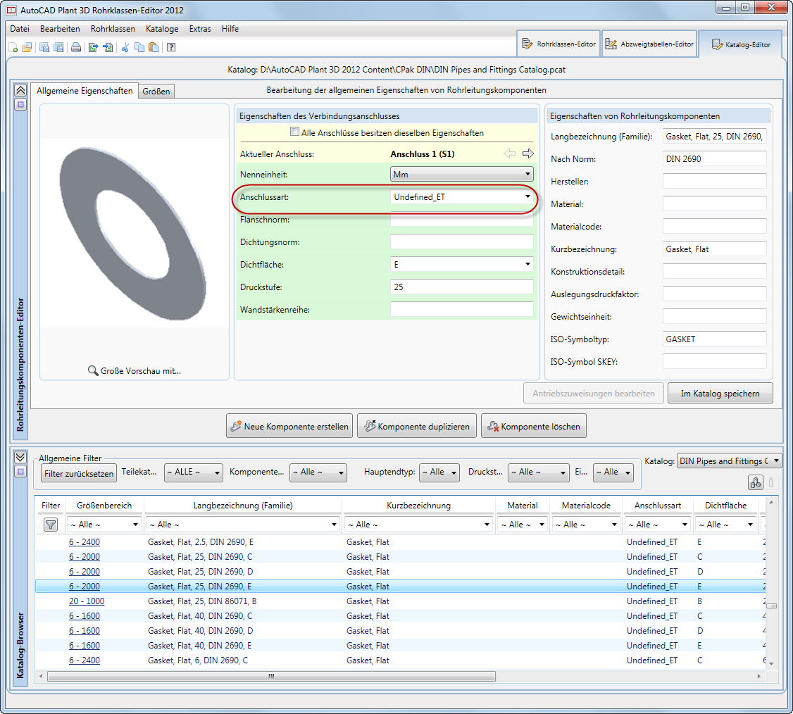

VORWEG : Ich plane nicht, sondern erstelle aus bestehenden Anlagen 3D Modelle und ISOS.
Ich brauch etwas Hilfe. Wie kann man unterschiedliche Dichtungen einsetzen.
Wenn ich 2 Flansche oder Flansch mit einer Armatur verbinde ist alles o.K.(9mm stark),
aber wenn ich ein "Spectacle Blind" einsetze darf die Dichtung nur 2mm stark sein.
Wie kann man das Problem lösen?

Hallo kobold.59
Problem ist mit Standardmittel leider nicht Lösbar!
Ich gehe davon aus, dass alle Verbindungen (Flansch-Flansch, Flansch-Armatur-Flansch und Flansch-Brillenscheibe-Flansch) in einer Rohrklasse sind.
Wir gut sind Deine Kenntnisse in der Konfiguration von Anschluss Verbindungen und XML Editieren?
Ich höre von Dir.

Hallo kobold.59,
bitte prüfe mal ob die Anschlußverbindungen (S1 und S2) bei deinen Flanschen, Dichtungen und Armaturen stimmen.( Rohrklasseneditor- Katalog)
Marvin41

Armatur        FL/FL  Dichtfläche E
Flansch        FL/BV    "
Blindflansch  FL        "
Gewindeflansch FL/THDF
Dichtung      FL/FL    "
Steckscheibe  WF/WF
Das einsetzen in ein Rohrleitung funktioniert Flansch-Armatur-Flansch, aber einzeln nicht.
z.B. Flansch - Armatur oder an eine Armatur ein Blindflansch, geht nicht
Beim Abgleich in plant mit der Rohrklasse wird die hälfte der Armaturen als nicht vorhanden gekennzeichnet und bei diesen ist alles möglich obwohl die Armatur nicht geändert wurde .

"ACHTUNG"
Dichtungen mit Anschlußart: "Undefined_ET"
Mit Anschlußart "FL" funktioniert es nicht
Siehe Bild

Das Problem wurde dank Marvin41 gelöst.
nochmals DANKE
