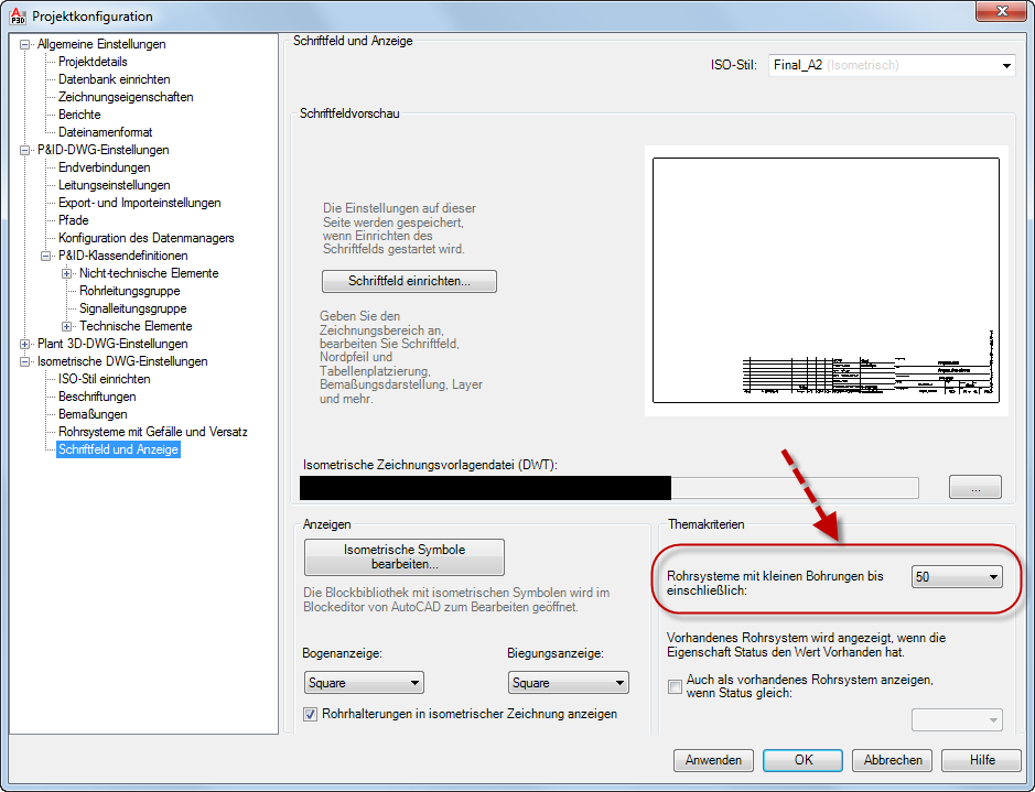

Hallo zusammen!
Plötzlich sind bei meinen Isos die Rohrleitungen nur mehr dünne Striche. Vorher waren sie etwas dicker und grün eingefärbt.
Hat sich da was von selbst vestellt?
Plant 3d 2012.

Hallo Harry,
wird Deine Rohrleitung nur Dünn dargestellt weil sie unter Nennweite 50 ist?
Darüber, größer DN 50, wird Deine Leitung "Normal" dargestellt?

Hallo Marvin, ja stimmt! Größer wird normal dargestellt.
Kann man das für kleinere Dimensionen auch so darstellen?

Hallo Harry,
siehe Bild.
die Nennweite im Fenster ändern und alles wird gut.
