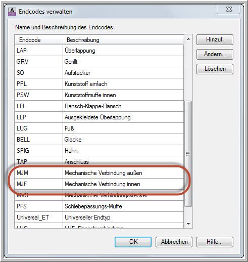

Hallo Sebastian,
über MJM und MJF sollte es mit den Verbindungen klappen.
Anbei noch das Bild von (PLANTENDCODES)
Hartmut

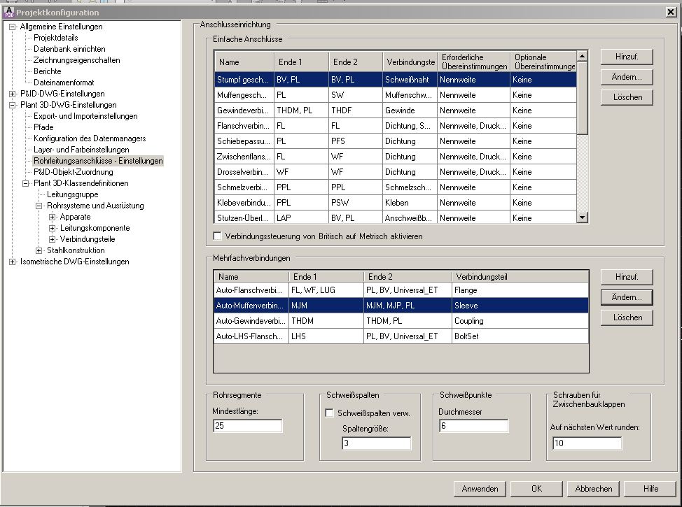

Hallo Hartmut,
danke für die Info, eine Frage bezüglich der Ausführung der Verbindung.
Bei den Anschlusseinstellungen gibt es ja eine vordefinierte Auto-Verbindung mit MJM und MJM,MJP,PL die
standardmäßig mit "Sleeve" als Verbindungsteil ausgeführt. (siehe Bild)
Kann ich diese Einstellung für meinen Anwendungsfall adaptieren, oder soll ich eine neue Verbindung mit MJM und MJF definieren, welche
zum Beispiel nur mit Schrauben verbunden wird?

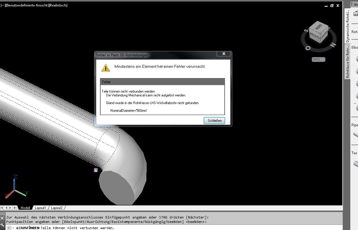

PS: habe auch schon selber ein bisschen herum probiert und bin zu folgender Fehlermeldung gekommen, weißt du was das bedeutet?
Besten Dank für deine Hilfe.
MfG Sebastian
