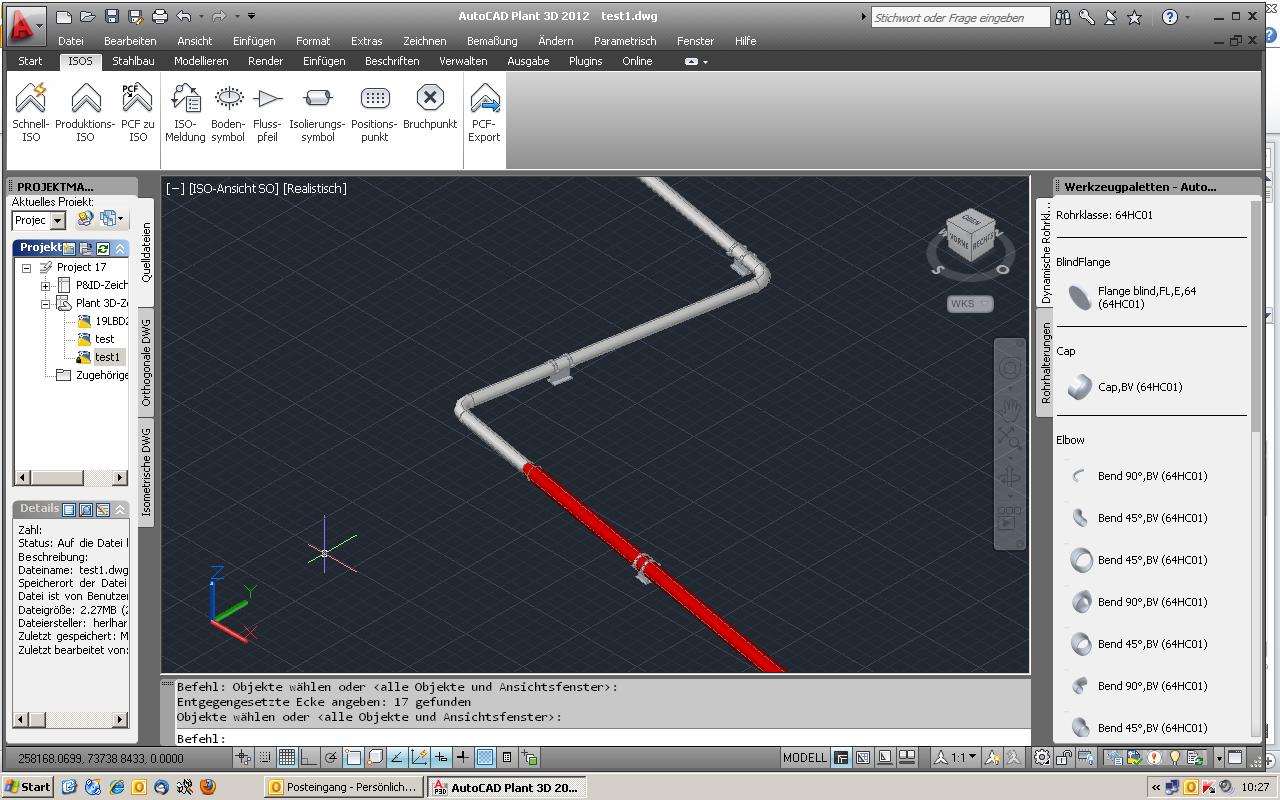

Wie kann ich nachträglich die Dimension der grauen Leitung (DN200) ändern, also ohne Reduzierung, sollte DN250 sein (rote Leitung) ohne dass ich die Leitung nochmals zeichnen muß?

Leitung auswählen, geht auch die ganze Gruppe über das rechtsklickmenü , dann Eigenschafen und da die DN ändern.

Danke, geht das auch mit den Leitungsnummern?

Ja Nummer läst sich so auch zuweisen

Ist gelungen, DANKE!
