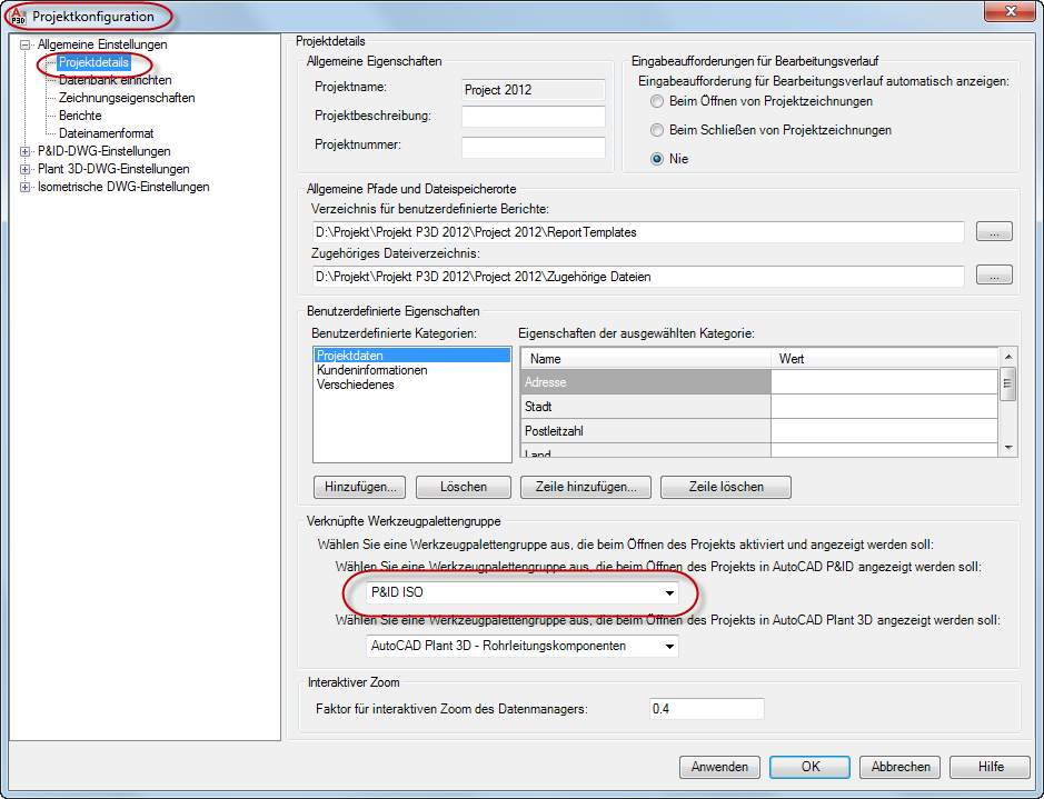

Hallo Anna,
Welche Palette für PuID ist im Projekt eingestellt?
Diese Einstellung muß sich auch in der Werkzeugpalette wiederspiegeln.
Dann klappts auch mit dem Behälter.
lg
Marvin41

inwiefern eingestellt?
die Palette Apparate ist unter p&ID PIP.
wenn ich da auf tank klicke kommt halt der spruch das das teil nicht im projekt ist

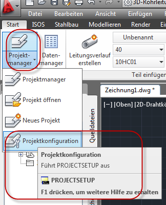

erstellt am: 04. Jan. 2012 13:53    Editieren oder löschen Sie diesen Beitrag!  <-- editieren / zitieren -->   Antwort mit Zitat in Fett Antwort mit kursivem Zitat    Unities abgeben: 1 Unity (wenig hilfreich, aber dennoch)2 Unities3 Unities4 Unities5 Unities6 Unities7 Unities8 Unities9 Unities10 Unities Nur für AnnaMaaß 10 Unities + Antwort hilfreich
siehe Bilder
lg

ahh, cool danke.
gesehen hab ich das schon, nur bisher noch nicht so genau drauf geachtet
er zeichnet immer noch nich...gleich spruch wie vorher
das Problem ist auch bei P&ID ISO, da allerdings mit den Ventilen

so ganz einfach.
alle Elemente müssen aus der selben Vorlage stammen wie auch im Projekt eingestellt.
Stammen Leitungen oder sonstige Teile von einer anderen Palette geht es schief.
Sonst klappt es nicht mit dem Nachbarn.
lg
