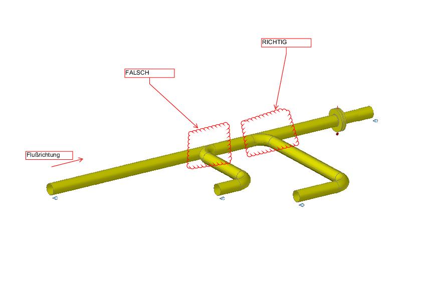

Hallo Kollegen
ich habe mir im Katalog Shoe Nozzles erstellt - in der Rubrik Olet.
Von der Darstellung wunderbar - nur wird es verkehrt in die Leitung eingebaut von der der Abzweig erfolgen soll (Siehe anhängende Skizze unter Falsch). Das Medium soll ja "geschmeidig" abzweigen - und diese Darstellung erreiche ich nur wenn ich die Flußrichtung in dem Rohrteil ändere. Mann könnte zwar jetzt mühsam Den Schuhstutzen nochmal anfassen un mit Drehen oder Spielgeln in die richtige Lage bringe, aber das kanns ja auch nicht sein (so gamacht wie unter "Richtig" in der Skizze).
Wie ich meine Leitung auch immer ziehe - von links nach rechts oder auch in die umgekehrte Richtung - der Schuh wird immer entgegengesetzt der Flußrichtung eingebaut.
Hat von Euch jemand eine Idee?

Also, prinzipiell hätte ich 2 Dinge für dich die du versuchen könntest.
1. Wenn du den Block erstellst und mit plantpartconvert konfigurierst und Abgänge hinzufügst mal versuchen den ersten Punkt auf die andere Seite zu legen. Also einen Punkt auf die andere Seite legen und von da ab den Abgang anbringen (Pfeil geht dann vom nirgendwo ins nirgendwo aber ein Versuch ist es wert.
2. Im Rohrklasseneditor auf Durchflussabhängig stellen.

Hallo Kämpfer,
dies ist leider ein Bug in der 2011er und 2012er Plant 3D Version.
Ich habe den schon Dokumentiert und von Autodesk auch schon die Rückmeldung erhalten des der Fehler in Zukunft behoben ist.
also noch ein wenig Geduld und es wird alles gut.

@Soui21: Das Teil ist ein Olet - ich hab die Dinger nicht als Block gemacht, sondern im Katalog mit
Neue Komponente erstellen
Komponentenkategorie: Olet
Rohrleitungskomponente: Olet
und dann das Teil auswählen
erstellt. Da es ein Olet ist kann man die Durchflußrichtung leider nicht erzwingen - und mit Plantconvert hab ich auch keinen Einfluß drauf. Da ich da schon für etliche Nennweiten die Kombinationen angelegt hab (Hauptrohr mit nterschiedlichsten Abzweignennweiten) schrecke ich im  Moment davor zurück für jede Variante einen Block anzulegen und hoffe das der Bug behoben wird.
Es geht ja auch so, in dem man den Schuh mit drehen oder spiegeln in die richtige Richtung bringt - eigenartigerweise verändert das das von mir erstellte Symbol in der Iso nicht, das kommt immer richtig. Steckt System dahinter! :-)
