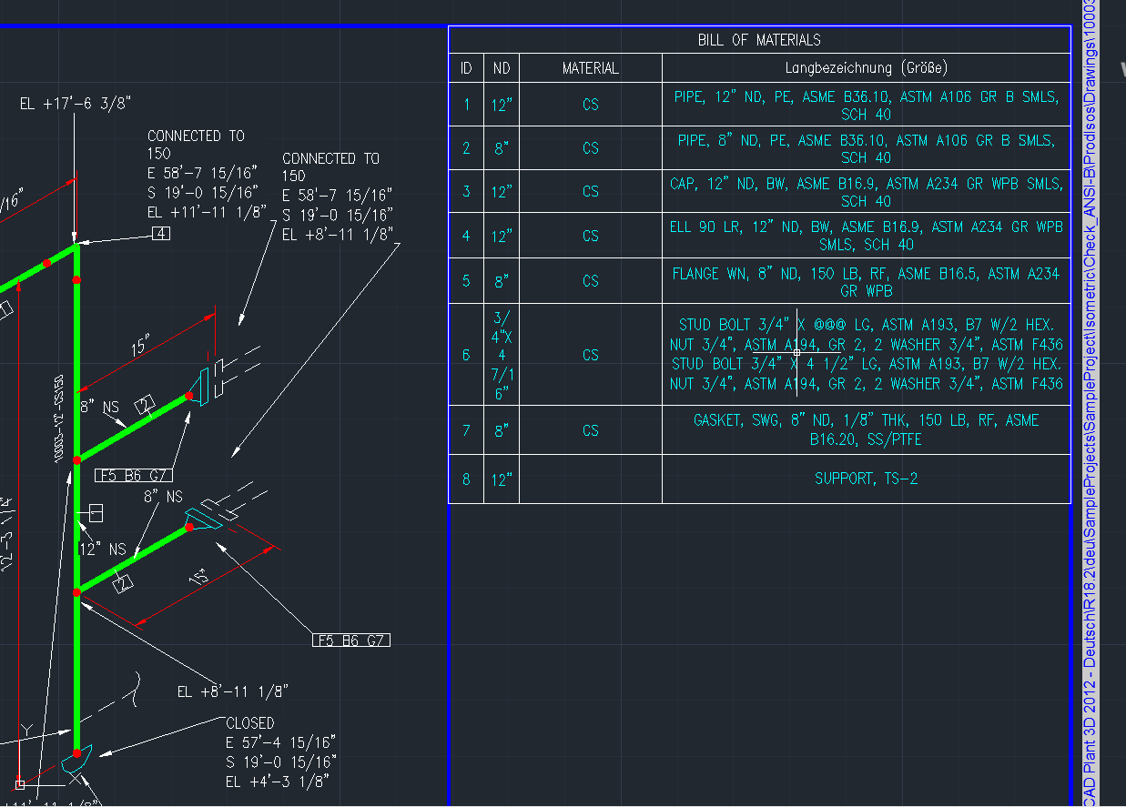

ich bin dabei von 2011 auf 2012 umzustellen. Das Isometrie-Tool ist ja ein neues und demnach muss wieder alles so eingestellt werden, das auch das auf der iso ist, was der arme Mensch in der Werkstatt an Infos benötigt.
Meine im 3 momentanen Probleme:
1. In der Stückliste erscheint unter Beschreibung der Eintrag „Langbezeichnung (Familie)“ aus dem Katalog.
Hilft mir aber nichts, denn ich benötige dringend immer auch den Durchmesser des Rohres und die Wandstärke. Dieser Eintrag steht im Katalog unter „Langbezeichnung (Größe)“. Wie bekomme ich diesen Eintrag hier rein?
2. Außerdem bräuchte ich eine Spalte Material. In der Rohrklasse kann ich beim Teile hinzufügen zu einer Rohrklasse unter „Eigenschaftsüberschreibung“ das Material festlegen. Dieser Eintrag brauch ich, damit ich meinen Katalog nicht unnütz durch die verschiedenen Materialien im Langtext aufblähe. Wie kann ich noch eine Spalte mit diesem Eintrag anfügen und die bestehenden Spalten in der Breite etwas verkleinern damit diese Materialspalte noch Platz hat?
3. In der Zuschnittliste für die Rohre steht unter Bezeichnung „Rechteckiger Schnitt“ - soll wohl ein 90° Schnitt sein. Meistens aber „Abgeschrägt“ - sehr dehnbar. Wobei das außerdem falsch ist, das sind alles 90° Schnitte die in dieser Iso verwendet werden. Wie komm ich denn da ran um da was vernünftiges rein zu kriegen?
Hat jemand schon erfahrung damit? Bin für jede Idee sehr dankbar.

Like sowas wie auf meinem Bild?
Also dein Problem mit der Zuschnittsliste habe ich noch nicht so verstanden aber die anderen beiden Probleme sollten funktionieren.
Einfach in den Eigenschaften deines Projektes
ISO... DWG EINSTELLUNGEN
-> SCHRIFTFELD UDN ANZEIGE
-> DEIN ISO STIL WÄHLEN MIT DEM DU ARBEITEST
-> SCHRIFTFELD EINRICHTEN
-> IM BLOCKEDITOR OBEN AUF DEN BUTTON TABELLE EINRICHTEN
-> UNTEN AUF DEN KNOPF SPALTE HINZUFÜGEN
-> GEWÜNSCHTEN WERT AUSWÄHLEN
-> BESTÄTIGUNG MIT OK
Also wenn man das mal mit der 2011er versucht hat ist das echt nen Kinderspiel jetzt
Ich hoffe ich konnte dir helfen ansonsten melde dich!

Super! Genau das wars. Problem gelöst, auch das mit der Zuschnittliste, weil ich jetzt weiß wo ich die Spalte mit dem Kommentar ausschalten kann, die den Unsinn hinschreibt.
Vuielen vielen Dank für die super Hilfe
