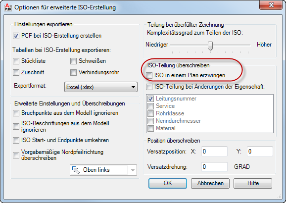

Das 2011er hat bei mir, egal wieviele Rohrteile oder Längen, bei der Check Iso immer nur eine Iso erstellt.
Beim 2012er werden automatisch mehrere erstellt.
Was muß ich da umstellen wenn ich nur eine Iso möchte?

Hallo Harry2859,
Du kannst es mal über "erweiterte Oprionen" bei der Isoerstellung probieren. (siehe Bild)

Danke, lesen sollte man halt können...
