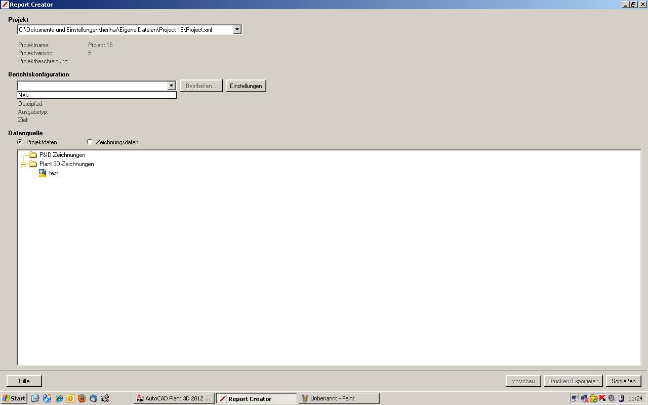

Noch ne Kleinigkeit,
im Report Creator sind bei mir im Reiter "Berichtsconfiguration", keine voreingestellten Auswahlmöglichkeiten...
Ist da was nicht vollständig installiert?
Siehe Bild!

erstellt am: 15. Okt. 2011 07:04    Editieren oder löschen Sie diesen Beitrag!  <-- editieren / zitieren -->   Antwort mit Zitat in Fett Antwort mit kursivem Zitat    Unities abgeben: 1 Unity (wenig hilfreich, aber dennoch)2 Unities3 Unities4 Unities5 Unities6 Unities7 Unities8 Unities9 Unities10 Unities
Habs schon gefunden- nur eine Einstellungssache...
