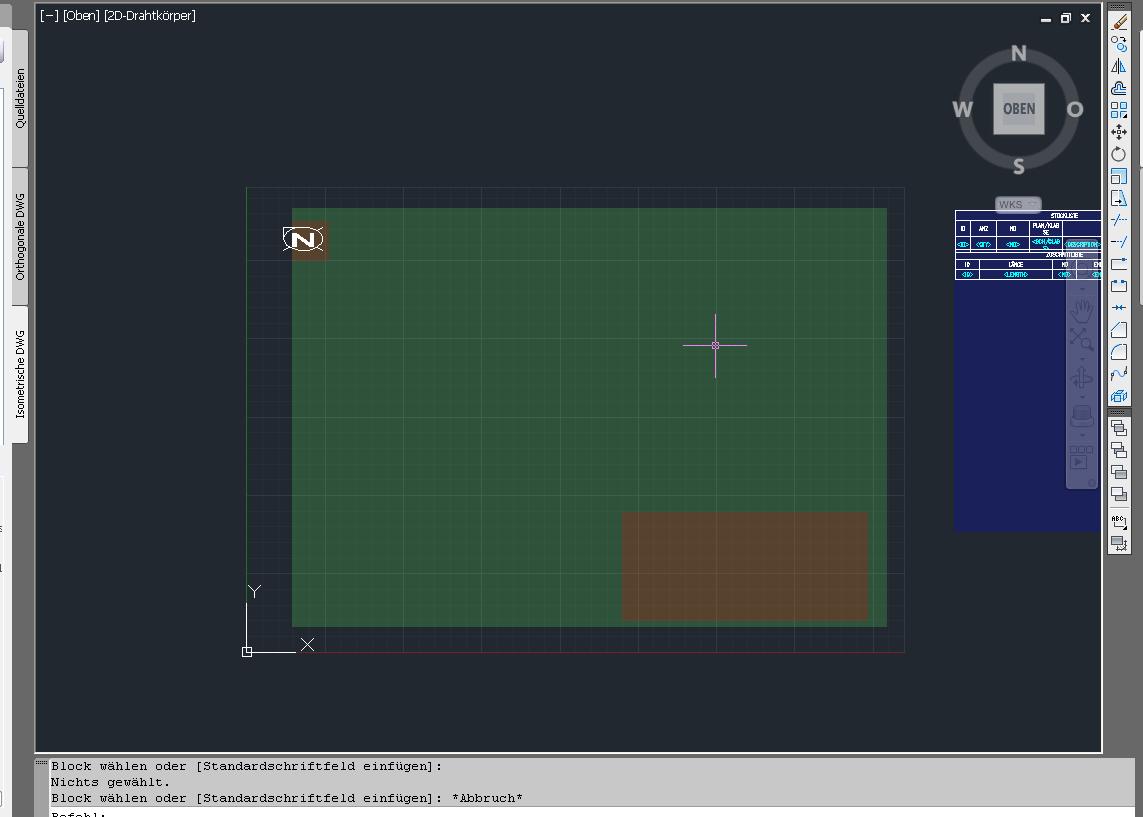

Einen wunderschönen Guten Abend,
ich bin nicht unbedingt ein Neuling was AutoCad angeht allerdings ist ACP-3D für mich etwas neues. Habe mich soweit auch ganz gut eingearbeitet und habe mich an die ein oder andere Macke gewöhnt, soweit so gut...
Zu meiner Frage:
Ich möchte neue Isometrie-Vorlagen (dwt.) erstellen und diese auch weiter personalisieren... Das klappt auch alles soweit ganz gut (ISO-Stil erstellen - Schriftfeld einrichten - Anpassungen im Blockeditor mihilfe von Beziehungen/Parametern)
Wenn ich meine Vorlage nun soweit fertig habe und alles bestimmt ist, speicher ich diese und kann sie auch wie gewohnt verwenden...> Iso`s erstellen.
Aber, wenn ich sie später nochmal wieder aufrufen und noch was ändern möchte, blinkt die gesamte Vorlage einmal kurz auf und verschwindet auch sofort wieder (der gesamte Block des Schriftfeldes verschwindet) !
Lediglich die Zeichenbereiche bleiben erhalten und sind noch sichtbar !
Kann mir wer weiterhelfen woran das liegen kann ?
Grüße Kinoko

Hallo Kinoko
Das Problem hatte ich gestern auch.
Du darfst den Zeichnungsrahmen nicht in der Isometrics Konfiguration einfügen.
Der Rahmen im Isometrics ist Bestandteil des Schriftfeldes. Deshalb wenn du einen Zeichnungsrahmen einfügen willst geh auf Schriftfeld Attribute und füge dann im Blockeditor vom Schriftfeld dort deinen Zeichnungsrahmen ein.
Der Zeichnungsrahmen sollte kein Bock sein um Block in Block in Block zu vermeiden. Auch habe ich aus Gewohnheit alle AutoCAD Attribute vorher entfernt, weil ich in der Schriftfeld Attribute eh neue aus Plant3D hinzufüge.
Hat bei mir wunderbar funktioniert.
