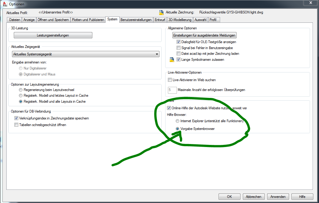

Wie lässt es sich einstellen, das sich die Hilfe mit Firefox statt mit Microsoft Exploer öffnen lässt?
Mein Browser ist standardmäßig Firefox. Die html Dateien im Hilfer Verzeichnis sind auch mit Firefox gekennzeichnet.

Hallo pipefitter!
unter Extras>Optionen>System. Siehe Datei anbei.

optimiert sind die Adeskhilfen aber auf den IE, daher bitte nicht wundern, wenn nicht mehr alles so funktioniert, wie man's gern hätte.

Hallo Häfelibrand
Ich habe alles durchsucht und das Ding habe ich übersehen.
Vielen Dank für Deine Hilfe Du hast mir sehr geholfen.
