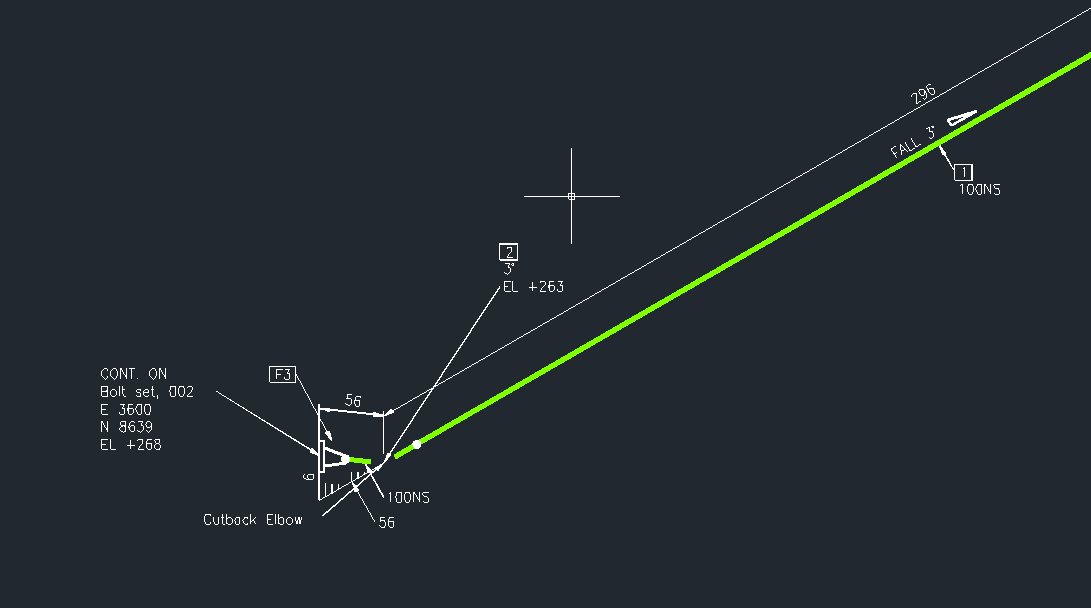

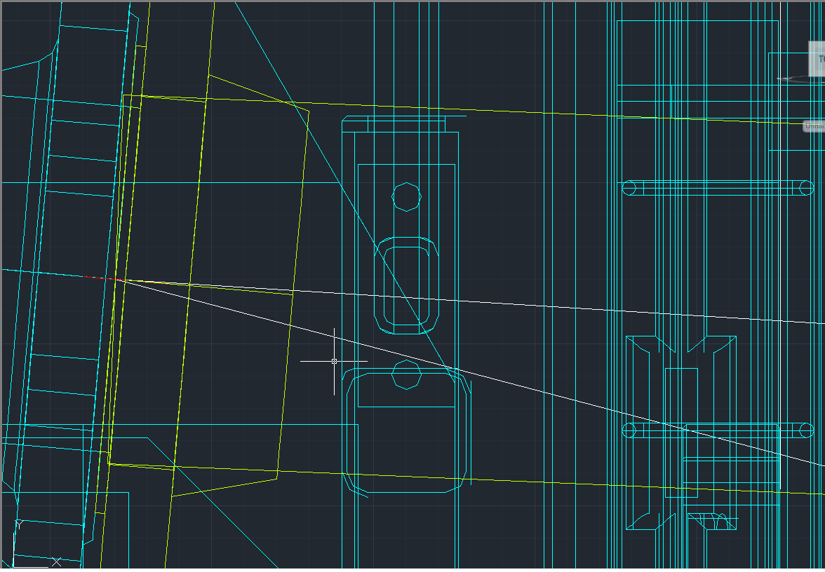

Hi!
Kann mir jemand erklären wie ich folgende Situation in den Griff bekomme? (siehe Anhang) gelber Flansch ist fix da der Anschlussflansch schon besteht. An der Neigung der gelben Leitung kann ich auch nichts mehr ändern da ich nicht viel an Höhenunterschied zum Anschlussstutzen habe und die Leitung unbedingt Gefälle haben muss, 1% reicht da nicht aus.
Fertigen kann man die Sache ja das Rohr am einen Ende einfach Winklig schneiden und dann pruzzeln aber wie ich bekomme ich das mit P3d verbunden so das ich es isometrieren kann. Kleine winkelversätze kann ich ja mit Cutback Elbows erreichen aber 3° (Mittellinie gelber Flansch zu Mittellinie gelebes Rohr) schafft p3d nicht.
Jemand ne idee?
Insgesamt hat der gelbe flansch eine Neigung von 6° die gelbe Leitung 3°

Bitte Muster einstellen oder Isometrie.
Da ich den Beschreibungen und dem Bild nicht ganz folgen kann.
Danke und Gruß

anbei die handskizze vielleicht versteht man nun as ich meine.
Der Flansch hängt an einem Extruder und hat schon eine fixe neigung ich muss nun dort meine Leitung anschließen aufgrund von einer geringen Höhendifferenz ist meine Anschlussleitungsneigung ebenfalls fix.
Ich möchte dennoch eine Iso ableiten.

Hallo Soui21,
etwa so? Siehe Bilder

Wenn der Flansch eine Neigung von 6° hat ja dann mein ich das so

Ahja hab gerade gesehen das du unten ein drittes Bild angehängt hattest
Ja so meine ich das.
lass mich raten du hast unten noch ein Keil von 3° eingesetzt der als Iso Symbol das Schweisnahtsymbol hat?

Also hab es nun gelöst. Hab eine recht einfache scnelel Möglichkeit gefunden sowas zu lösen
einfach eine Mittellinie vom Flansch Anfang bis Flansch Ende ziehen diese Mittellinie um ein paar mm verlängern, anschließend die Anschlussleitung die Mittellinie auf die verlängerte Linie vom Flansch ziehen und dann die Mittellinie vom Flansch auf Flanschanfang ziehen.
Nun sollte man vor der Rohranschlussseite des Flansches die Mittellinie der Anschlussleitung haben nur mit einem kleinen Eck. Wenn ich nun das Rohr über die Mittellinie ziehe (inkl der Ecke) dann verbindet er mir nahezu jeden winkel, sieht dann nicht so schön aus im modell weil meistens an einer seite ein kleiner spalt ist aber denke da kann man drüber weg sehen. Iso erstellen funktioniert einwandfrei, das einzeige was man bei der Iso machen muss ist der Schweißpunkt der Iso zum Flanschen verschieben.
