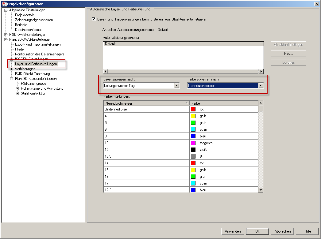

habe ohne bewustese zutun grüne und gelbe Rohrleitungen. In den Gelben werden mit Befehl “Leitungsverlauf erstellen“ T-Stücke eingesetzt, in den Grünen nicht.
Was sagt Grüne bzw Gelb über die Rohrleitung aus?
Wo und wie kann ich die Eigenschaften umschalten?
Gibt es noch andere Farben mit Bedeutung?

Ist die grüne DN50 und die gelbe DN100?
... nur so eine Frage ... DN150 kommt übrigens (fast) rot. Zumindest, wenn nichts anderes eingestellt ist.
Nachtrag: Die Farben kannst Du über die Layer auch ändern, ABER NIMM NIE ROT. Das soll (laut Standard) in Strichpunkt geplottet werden. Aber auch das kann man(n) ändern (siehe Plotstil).

... und da kann man sich das ganze einstellen und da geht sehr viel

das mit dem Roten kann ich nicht bestätigen, meine Dn200 Leitungen sind rot und sie werden einwandfrei geplottet
