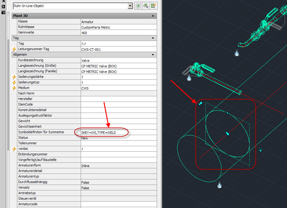

Liebe Fangemeinde,
ich befasse mich gerade mit dem Problem, in eine vorhandene Anlage teilweise neue Leitungen einzusetzen. Solange der Übergang an einer Unstetigkeitsstelle (Bogen/TStück/Flansch ect.) ist, funktioniert das super  und so wird es dann auch in der Iso dargestellt. Soweit, so gut.
Wenn nun aber in einem Stück Rohr ein Teil ersetzt werden soll, ist P3D so freundlich, die beiden Rohrstücke zu einem zu verbinden. Je nach dem, von welchem Teilstück die Verbindung begonnen wird, ist dann alles neu oder alles vorhanden.
Bisher behelfe ich mir damit (da die betreffenden Leitungen auch noch Gefälleleitungen sind), daß ich einen minimalen "Knick" einbaue, der zu einer zusätzlichen Schweißnaht führt. Gibt es dafür auch eine saubere Lösung - oder einen anderen Vorschlag?
lg, der Hausmeister

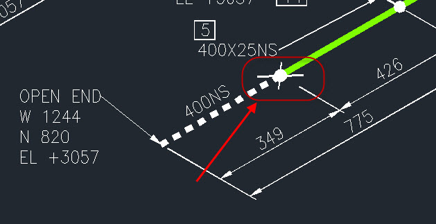

Folgender Ansatz dürfte ganz gut funktionieren:
Im Modell ein benutzerdefiniertes Bauteil mit 0,1mm Länge einfügen (kann auch ruhig aus ner parametrischen Grafik sein das ist egal) wobei für SKEY z.B. "WS" (wär z.B. eine Site-Weld) und für TYPE "WELD" eingeben wird.
Dann dürfte die ISO auch ganz brauchbar rauskommen..
Anbei mal 2 Bilder dazu.
mfg Siegfried Schachinger
http://www.tbschatz.at

Ja, die Iso ist nun wirklich brauchbar, danke für den Tipp. Hat zwar eine Weile gedauer, aber nun klappt es.
