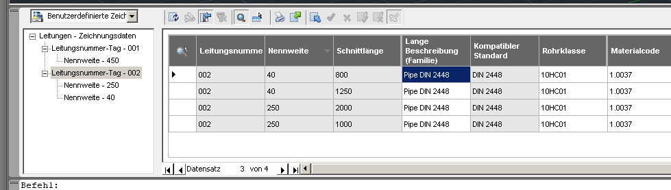

ich möchte gerne von meinem Modell die ganzen Rohrleitungslängen der einzelnen Rohrleitungsnummern herausziehen. Wie stelle ich das am schnellsten an? Momentan fange ich an und versuche von allen leitungen isometrien zu ziehen und schreibe mir die Rohrlänge raus.
Normalweise sollte das aber auch üebr ein Bericht oder Stückliste, hat jemand eine Idee? Bei mir wird im Datamanger unter berichte nichts angezeigt warum auch immer...

Du mußt im Datamanager die "PipeRunComponents" in Excel exportieren. Dann exportierst Du den Unterpunkt "Pipe" aus "PipeRunComponents" in Excel. Diese beiden Tabellen so sortieren, daß alle Rohre nach PnPID sortier zusammenstehen. Dann kannst Du die Längen von der einen in die andere Tabelle rüberkopieren und hast an jedem Rohrteil die entsprechende Länge.

Danke schonmal allerdings wo fidne ichdie piperuncomponents im datamanager?

erstellt am: 22. Mrz. 2011 19:30    Editieren oder löschen Sie diesen Beitrag!  <-- editieren / zitieren -->   Antwort mit Zitat in Fett Antwort mit kursivem Zitat    Unities abgeben: 1 Unity (wenig hilfreich, aber dennoch)2 Unities3 Unities4 Unities5 Unities6 Unities7 Unities8 Unities9 Unities10 Unities Nur für Soui21 10 Unities + Antwort hilfreich
23-03-201111-14-45.rar
Original erstellt von alterHausmeister:
mhh das geht einfacher
und bei der Gelegenheit rechnets mir auch das Gewicht mit

rar = Video mit kg/lfdm mitführung und auswertung

23-03-201113-39-44.rar
so Teil 3
also uber den Datenmanger sich die entsprechende Sicht zusammenstellen und gut, und wie ihr seht auf den Videos nehm ich so auch gleich dynamisch das Gewicht meiner Stahlträger usw mit

Das nun in dem datamanager alles angezeigt hab ich nun. Wusste nicht das Zeichnung in Projekt kopieren die Leitungen mit nimmt und Zeichnung mit Projekt verknüpfen nicht.
Aber mir ist immer noch nicht ganz klar wie du dein Screenshot hinbekommen hast das dir bei der Leitung Tag 2 nur die Rohre angezeigt werden und die Schnittlänge ausgegeben wird. Wäre schön und nett von dir wenn du mir das kurz erklären könntest wie gesagt die ich hab alles soweit wie in deinem Screenshot allerdings gibt er mir andere Sache aus.
Rohrausendurchmesser und so, desweiteren sind alle Bögen aufgeführt etc und das wichtigste es werden keine Schnittlängen angegeben.
Danke schonmal für deine Mühe cw!

... wir reden von dem Screenschot
http://ww3.cad.de/foren/ubb/uploads/cadwomen/22-03-201119-27-49.png
