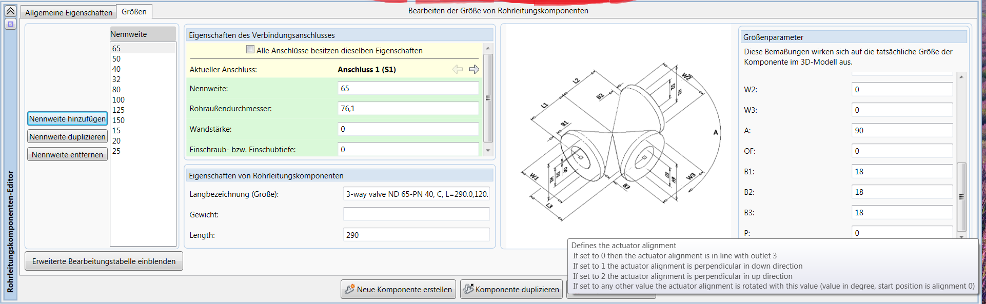

Guten Morgen Freunde der Sonne,
Ich beschäftige mich momentan wieder ein wenig mti armaturen die ich im katalog editor erstelle.
Klappt soweit ganz gut, mir ist nur nicht klar woher P3d die informationen nimmt das meine Armatur nun handbetätigt ist oder pneumatisch etc. die Armatur ist meistens ohne actuator dargestellt wenn ich diese dann in P3d einfüge kommt auf einmal einer, aber meistens ins dieser zu groß oder an der falschen stelle, habe ich da noch irgendwo was übersehen um das einstellen zu können.
Wäre nett wenn mir jemand Auskunft geben könnte.
Edit: habe gerade gesehen das ich mit der variable P in den Größenparameter genau das verstellen kann, allerdings wenn ich es auf 1 stelle und im katalog speichern will übernimmt er mir das eingetragene nicht und setzt es wieder zurück auf 0
Ebenfalls ist mir unklar wo ich die Actuator höhe/größe/art einstellen kann.
[Diese Nachricht wurde von Soui21 am 18. Mrz. 2011 editiert.]
ok habs gefunden  dennoch wäre schön wenn mir jemand erklärt wieso ich den Actuator nicht nach unten setzen kann.
Im "Rohrklasseneditor" unter "Katalog-Editor" "Antriebszuweisungen bearbeiten" die Ausrichtung der Antriebe findet immer nach oben statt.
Ich kann die Variable "P" unter Größenparameter nicht finden. Bei welcher Armatur oder Antrieb kannst Du diesen sehen bzw. ändern?
Wie sieht es aus wenn Du Deine Armatur mit Antrieb beim Einsetzen um 180° drehst?
Jep genau so wie du es beschrieben hast funktioniert es, bin dann selbst drauf gestoßen als ich die Schulungsunterlagen von meinem ehemaligem Kollegen nochmal durchforstet habe darin stand es.
    Zitat:Edit: habe gerade gesehen das ich mit der variable P in den Größenparameter genau das verstellen kann, allerdings wenn ich es auf 1 stelle und im katalog speichern will übernimmt er mir das eingetragene nicht und setzt es wieder zurück auf 0
Ich werde im Laufe des Wochenendes noch ein Pic uploaden wenn ich mal nachgeschaut habe.
Ich bin aber auf Komponente erstellen. Valve, kein Valvebody, was ist eigentlich der Unterschied?
und dann hab ich die Armatur ausgewählt die aussieht wie ein 3Wege Kugelhahn.
Wenn du dann auf Größen klickst sind rechts die Größenparamter bei dem man das Teil definieren kann für Plant 3d und ganz unten der letzte Punkt is die Variable P
Dann dreht sich dementsprechend auch der actuator mit aber er bleibt immer an der selben position vom teil selbst. das nützt mir aber nicht wenn ich ein 3 wege kükenhahn habe und der actuator soll nach unten zeigen, laut dem standard modell ist dieser aber immer gegenüber von dem dritten anschluss auf der gleichen achse.

Original erstellt von Soui21:
Valve = Amature ohne Antrieb
Valvebody = Amature mit Antrieb
und bei der erstellung wichtig weil sich das nachträglich nicht ändern läst
also der einfachheithalber immer Valvebody nehmen ;-)

Danke dir cw!
anbei noch das Bild wie versprochen.
