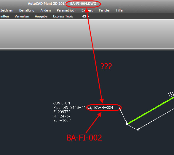

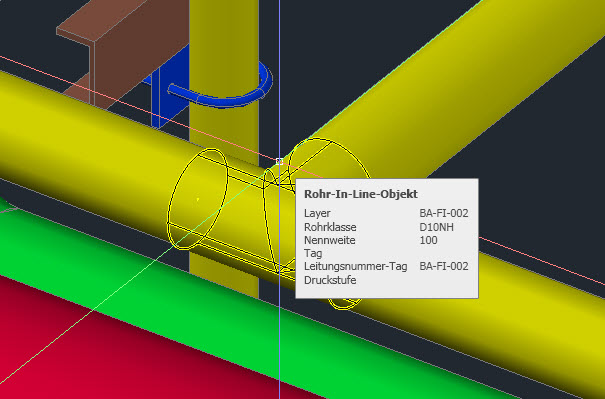

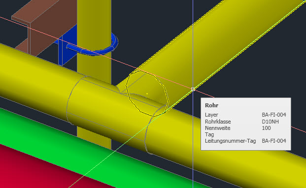

Ich kann genau dieses Phänomen zwar auch nicht rekonstruieren - aber weils im Prinzip ja ganz gut zu diesem Thread dazupasst möchte ich auf einen Bug aufmerksam machen über den ich vor einiger Zeit gestolpert bin:
Bei der Iso-Erstellung werden teilweise falsche Leitungsnummern an den "Tapping-Connections" bzw. "Cont. on-Connections" angegeben. Bei dem Modell bei dem ich auf diesen Bug gestoßen bin waren 8 von ca. 100 Isometrien davon betroffen. Anbei ein paar Bilder dazu...
Der Bug liegt schon bei Autodesk - aber habe leider keine Info wann das gefixt wird.
Nur mal so zur Info - damit man nicht glaubt man darf dem Vertrauen was da so bei der Iso-Erstellung produziert wird  ...
Vertrauen ist gut - Kontrolle ist besser
mfg Siegfried Schachinger
