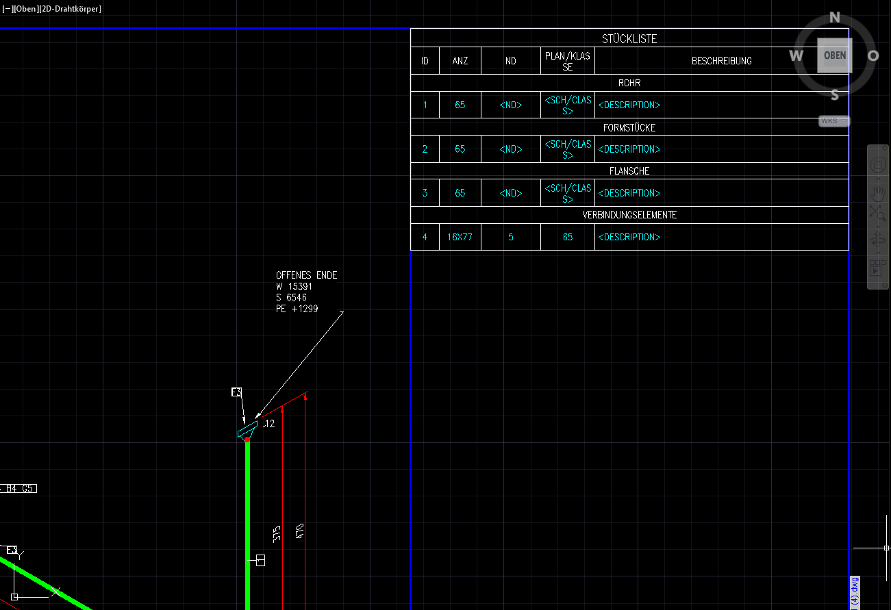

ich habe gerade eben mit meiner eigenen Rohrklasse eine Leitung erstellt, Flansch/Gasket/Schrauben/Gegenflansch/ROhr/Flansch/Dichtung/schrauben/Gegenflansch
Diese haben auch die gleiche Nennweite, die Dichtungen hat er auch alle schön reingezimmert. die komplette Leitung inkl Flansch hat den gleichen Leitungsnummer tag
Nun wollte ich eine Schnelliso erzeugen, allerdings bringt er mir nach dem Erstellenbutton Knopf drücken folgende Meldung, einer eine Idee?
Wäre nett

Vielleicht kannst Du besser ausländisch als ich ...
Tante Edit meinte noch, ich solle Dich darauf hinweisen, daß in der ISOGEN.FLS für die "*.fif" die Position mit absoluter Pathangabe erfolgen sollte. Hatte mir mal jemand am Telefon geflüstert.
lg, der Hausmeister

JUHHHHHHHHHHHHHHUUUUUU,
DAAAAAAAAAAAANKE!!!!
Du hast mein Problem gelöst!!! Wenn ich euch nicht hätte
