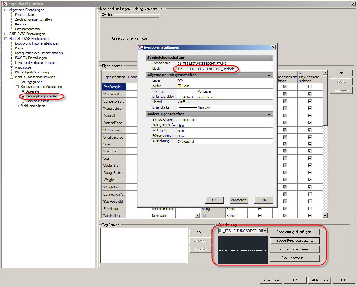

Dann brauchst du nichts am Leitungsnummern-Tag ändern sondern musst bei den Plant3D-Klassendefinitionen bei "Leitungskomponente" einen neuen Beschriftungstil erstellen.

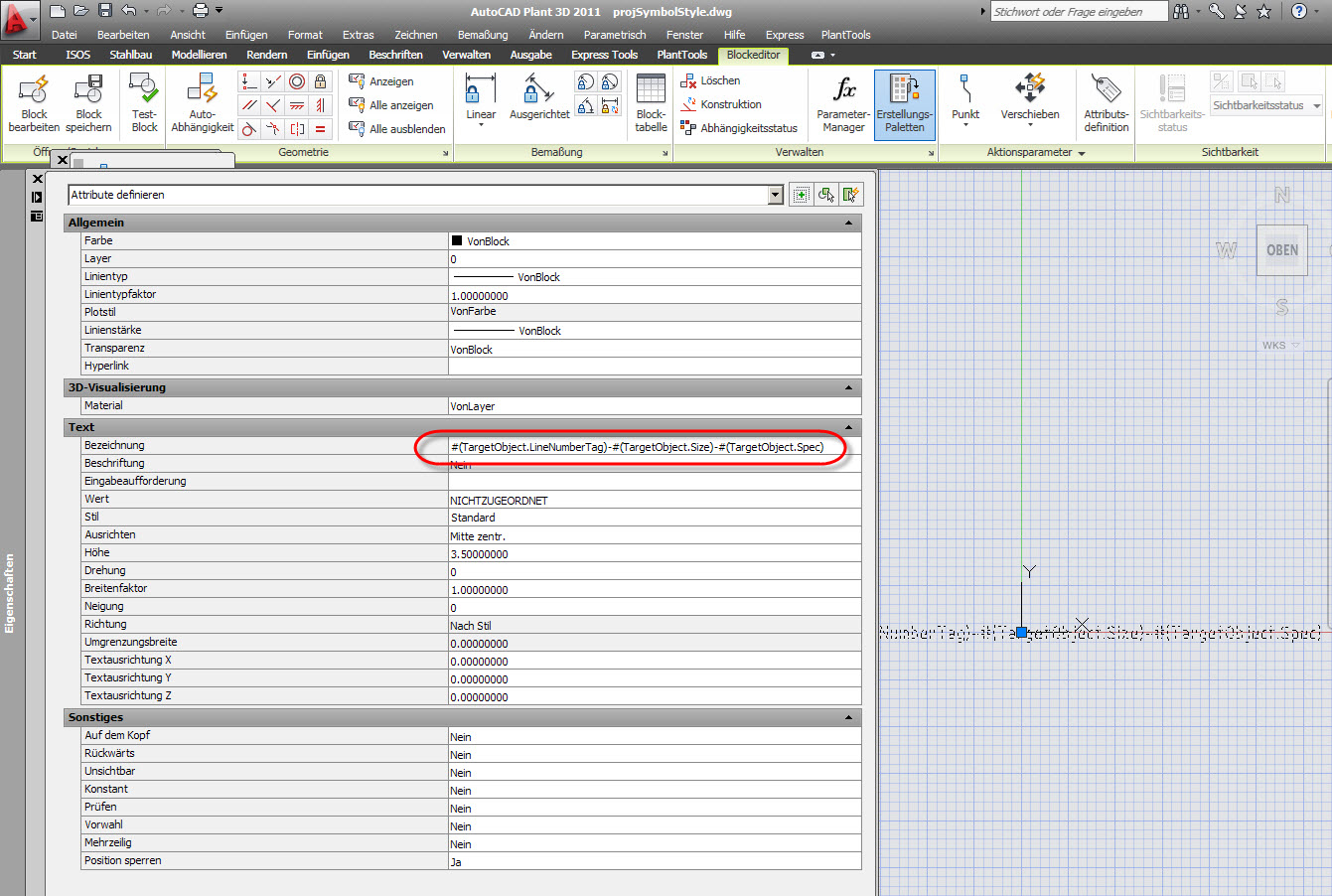

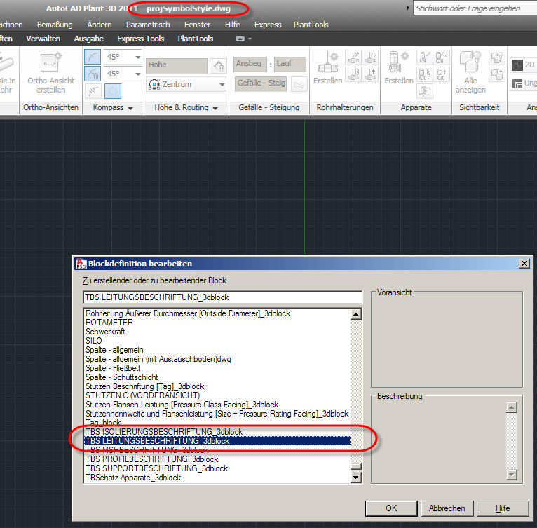

So ein Beschriftungsstil ist nichts anderes als ein Block in der Datei "projSymbolStyle.dwg". In dem entsprechenden Block gibt es dann ein Attribut und in der Beizeichnung dieses Attributes steht drin was eigendlich beschriftet werden soll.
Also:
  • projSymbolStyle.dwg öffnen
  • Neuen Block anlegen und Attribut die entsprechende Bezeichnung eingeben: Anbei ein paar Fotos wie das bei mir eingestellt ist. Bei mir steht z.B. "#(TargetObject.LineNumberTag)-#(TargetObject.Size)-#(TargetObject.Spec)" - Das entspricht dann z.B. "CWS-020-100-JD10P" also "LeitungsnummerTag-Nennweite-Rohrklasse"
  • Dann noch in den P3D-Klassendefinitionen die neue Beschriftung anlegen und auf diesen neuen Block verweisen.
Das funktioniert eigendlich ganz gut - und man kann sich die Beschriftungen so zusammenstoppeln wie man sie haben will. Auch verschiedene Stile sind möglich.
Falls es dir also wirklich "nur" um die Beschriftungsmöglichkeit geht wäre das der beste Weg...
Anbei ein paar Bilder zur Verdeutlichung...
