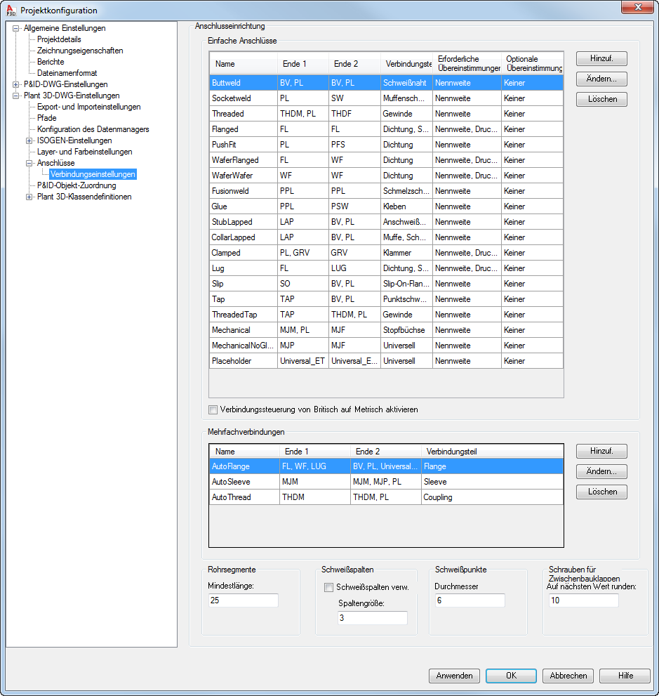

Welche Verbindungselemente bei welchen Verbindungen verbaut werden sollen wird über die "Verbindungseinstellungen" in der Projektkonfiguration eingestellt (siehe Bild).
Bei geflanschten Verbindungen werden z.B. standardmäßig Dichtungen und Schrauben (natürlich aus der betreffenden Rohrklasse) verbaut - wobei "Nennweite", "Druckstufe" und "Dichtfläche" übereinstimmen müssen. Die Rohrklasse soll dann natürlich so aufgebaut sein das es für diese Kombination von Übereinstimmungen nur eine mögliche Verbindung gibt.
Soll es z.b. Armaturen geben die keine Dichtungen verwenden so muss neben einem neuen Endtyp auch eine neue Verbindungsart angelegt werden (hab ich zwar noch nicht gemacht - aber sollte im Prinzip so funktionieren).
Die Liste der notwendigen Übereinstimmungen kann auch geändert werden - z.B. dass die Dichtfläche nicht berücksichtigt wird - dabei sollte man aber wirklich höllisch aufpassen was man da rumstellt...
Zum Einstieg ist es wohl am besten wenn du dir die bereits in Plant-3D enthaltenen Rohklassen mal genau durchguckst und anhand der Verbindungseinstellungen nachvollziehst warum welche Teile zueinander verbaut werden können...

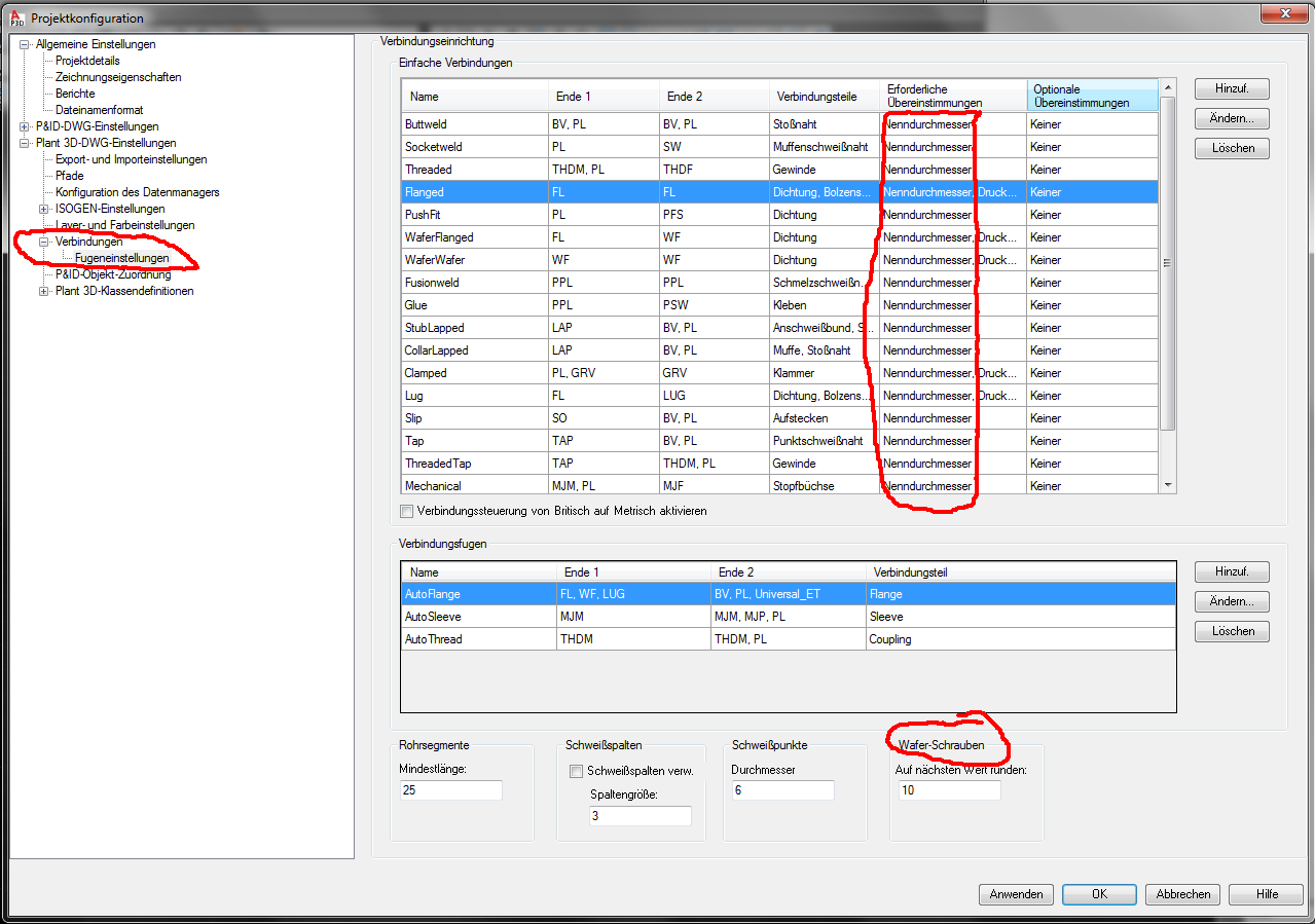

Ist ja schonmal lustig das bei dir links im fenster die sachen anschlüsse -> verbindungseinstellungen heißt bei mir heißt das Verbindungen -> Fugeneinstellungen.
Benutzt du eine alte Version oder hab ich eine andere Version als du?

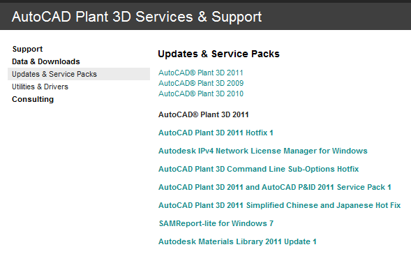

folgende Service Packs und Hotfixes gibt es für Plant 3D: (siehe Bild)
Hotfix 2 gibt es nicht für Plant 3D

anbei ein bild meines konfimenü´s + aufgefallene Änderungen zu deinem Menü in rot

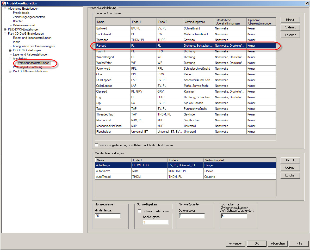

anbei meine Konfigseite zum Thema Anschlüsse.
Wurde Deine Version vor dem 28.10.2010 installiert oder danach?
