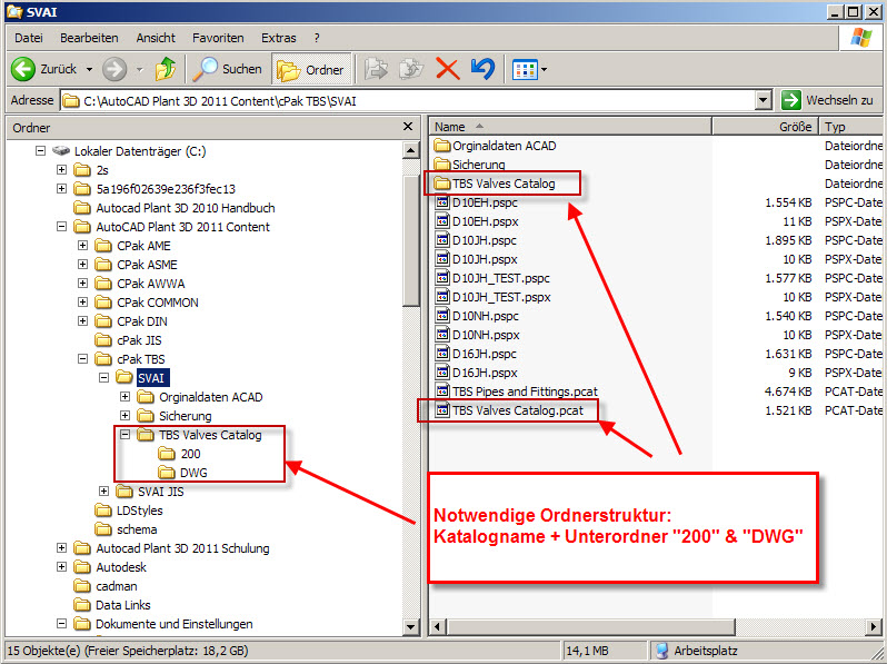

erstellt am: 31. Mrz. 2011 13:27    Editieren oder löschen Sie diesen Beitrag!  <-- editieren / zitieren -->   Antwort mit Zitat in Fett Antwort mit kursivem Zitat    Unities abgeben: 1 Unity (wenig hilfreich, aber dennoch)2 Unities3 Unities4 Unities5 Unities6 Unities7 Unities8 Unities9 Unities10 Unities
Eien weitere Frage die mich hierzu interessiert ist:
Erstellung einer eigener Komponente aus einem eigenen Block im Rohrklasseneditor.
So gehe ich vor.
- 3d Modell in P3d zu Block konvertieren
- "Plantpartconvert" Anschlüsse definieren.
- Speichern
- im Rohrklasseneditor neue komponente erstellen
- Typ und Nennweite auswählen -> erstellen
- dann unter Größen "Modell auswählen" (zuvor gespeichertes File mit Block) auswählen und klicken.
- meine Modell auswählen
- Weitere Eigenschaften DN etc hinzufügen
- In Katalog speichern klicken - Und dann hab ich mein Problem. Das Bild meiner Komponente im Editor verschwindet und wenn ich die Komponente zur Rohrklasse hinzufüge
und in P3d einsetzen will dann schreibt er, er findet kein Symbol für die Komponente. SKEY etc. hab ich richtig definiert.
Hatte jemand schon ein ähnliches Problem?

Hallo Soui21,
Der Katalogeditor setzt für Blockbasierende Bauteile eine bestimmte Ordnerstruktur voraus. Im Ornder wo dier Katalog gespeicher ist muss es einen Ordner geben der gleich heißt wie der Katalog selber (ohne Endung natürlich). In diesem Ordner muss es dann wiederum die Unterordner "200" und "DWG" geben. Wenn ich mich richtig erinnern kann dann erstellt Plant3D diese Sturktur (zumindest teilweise) nicht selber - sondern daran muss man selber denken.
In diesen Orndern werden vom Katalogeditor selbsttätig die zugehörigen DWG- und PGN-Files abgelegt und dabei mit automatisch generierten Dateinamen versehen.
Anbei ein Bild wie das bei mir z.B. für meinen Katalog "TBS Valves Catalog.pcat" aussieht...

erstellt am: 31. Mrz. 2011 16:56    Editieren oder löschen Sie diesen Beitrag!  <-- editieren / zitieren -->   Antwort mit Zitat in Fett Antwort mit kursivem Zitat    Unities abgeben: 1 Unity (wenig hilfreich, aber dennoch)2 Unities3 Unities4 Unities5 Unities6 Unities7 Unities8 Unities9 Unities10 Unities
Danke dir Schachinger allerdings bestehen die Ordner bereits bei mir schon
Das png bild wird auch gespeichert aber die dwg zu dem teil nicht wirklich ist nur eine 12kb datei
