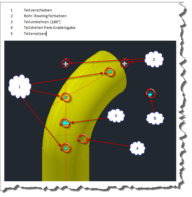

Liebe P3D-Gemeinde (... Hallo Ihr 5! )
wenn ein Teil (nennen wir es mal Bogen) über die Funktion "Flip Part" gedreht werden soll, habe ich die Logik noch nicht verstanden, daß manchmal nur 180° "geflippt" wird und manchmal in 90° Schritten. Gibt es da etwas, das man(n) umstellen muß (Variable oder ähnliches)?

mhhh könnte das an den Kompass einstellungen liegen ..........
muss aber erst selber schaun

Hallo alter Hausmeister, aktivster in der großen Gemeinde
Ich weiß nicht genau was "Flip Part" macht, aber wenn der Befehl nur das macht das er ein/e Bauteil/Komponente dreht dann versuch doch mal den klassischen AutoCadbefehl "rotate3d" -> Drehachse ziehen und den gewünschten Winkel eingeben, so haben wir zumindest unsere Bauteil gedreht.

Hallo Plant Gemeinde,
anbei die Erklärung der Griffe am Bogen.

Interessant nur, daß bei Pkt.3 gelegentlich auch in 90° geflippt wird. Pkt.4 hatte ich bisher für Dreck auf der Brille gehalten. Die Dreherei über 3Drotate ist schon klar, aber eben auch immer wieder nervig.
