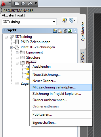

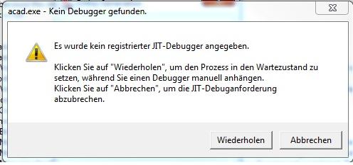

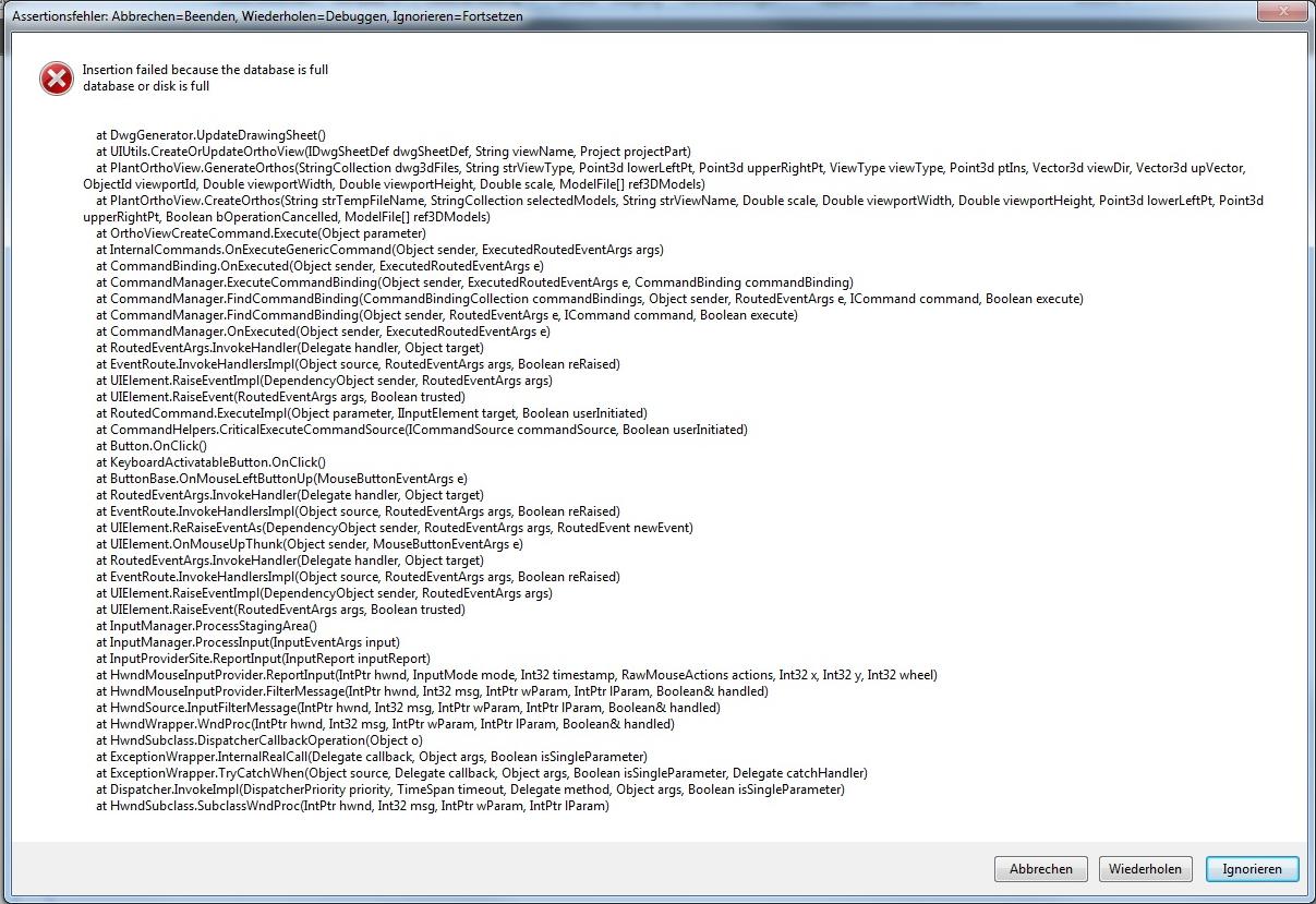

So ich hab das nun mal getestet mit den Zeichnungen ohne xref, ich konnte Sie reinladen den Qube so setzen wie ich ihn gerne hätte, allerdings wenn ich auf orthoansicht erstellen klicke und dann meine Position setze für mein Ansichtsfenster kommt diese frustrierende Meldung (Bild1)
Wenn ich auf ignorieren gehe kommt (Bild2)
Benötige wirklich langsam Hilfe da der Kunde auf seine aufstellungpläne wartet...

Deine Fehlermeldung rührt von einem Fehler in der Zeichnung. Bitte euren Händler kontaktieren da dieser für euren Support zuständig ist.

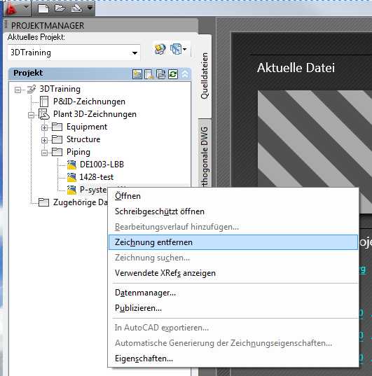

Es geht auch die Möglichkeit die Zeichnung zu entfernen (siehe Bild1) und anschließend wieder verknüpfen. (siehe Bild2)
Dies erst einmal für eine Zeichnung machen und danach prüfen ob Du eine Orthoansicht erstellen kannst oder immer noch eine Fehlermeldung erhältst.
Wenn Fehlermeldung bitte mit Händler in Kontakt treten.
