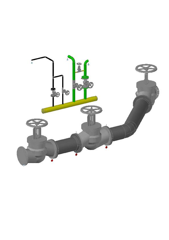

Kann mir jemand eine Absperrarmatur für meinen DIN Katalog bauen die soooo
aussieht? Kann in DN200 PN16 sein. Wenn ich so eine Armatur habe, dann kann
ich auch andere damit basteln.
Ich bin einfach zu blöd dafür.[IMG][/IMG]

Mittlerweile ist mir bekannt, das diese Armatur aus einem 3D solid Block besteht. Wer kennt Armaturenhersteller die diese 3D Dateien zu verfügung stellen?

Versuch es mal bei ARI Armaturen.
Die haben Ihren Katalog als 3d DWG.

blocks-Model.pdf
Schön langsam wirds ja was wie man sieht...

Hallo Harry,
saubere Arbeit.

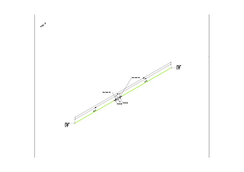

UserDefinedLineO-Model.pdf
Danke!
Eine abschließende Frage noch...
Wieso schreibt er mir jetzt in die Iso einen placeholder part?

Weil die flanschverbindung mit dichtung konfiguriert ist und Du wahrscheinlich in deiner rohrklasse keine dichtungen hast. Falls du die klappe ohne dichtung hast mußt du eine flanschverbindung konfigurieren die auch ohne dichtung auskommt. Projekt einstellungen etc.

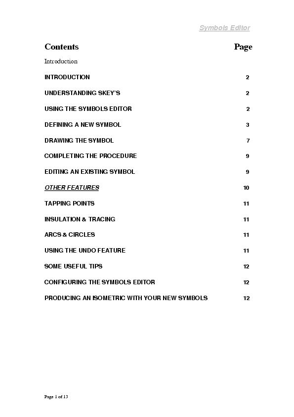

Kann mir jemand die ISO Symbol Skeys für
Regelarmatur mit Auma Antrieb und
für Kondensatableiter mitteilen?

Motorbetriebene Armaturen MV**  **steht dann für den Anschlußcode Typ müsste INSTRUMENT sein

erstellt am: 12. Feb. 2011 09:32    Editieren oder löschen Sie diesen Beitrag!  <-- editieren / zitieren -->   Antwort mit Zitat in Fett Antwort mit kursivem Zitat    Unities abgeben: 1 Unity (wenig hilfreich, aber dennoch)2 Unities3 Unities4 Unities5 Unities6 Unities7 Unities8 Unities9 Unities10 Unities Nur für harry2859 10 Unities + Antwort hilfreich
SymbolsEditor.pdf
Siehe PDF
