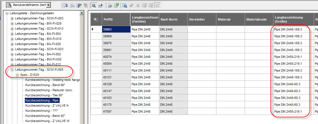

Bei der Durchsicht unsere Isometrien ist mir aufgefallen das manchmal die Stückliste auf der Isometrie nicht komplett ausgefüllt wird...
Folgendes Beispiel:

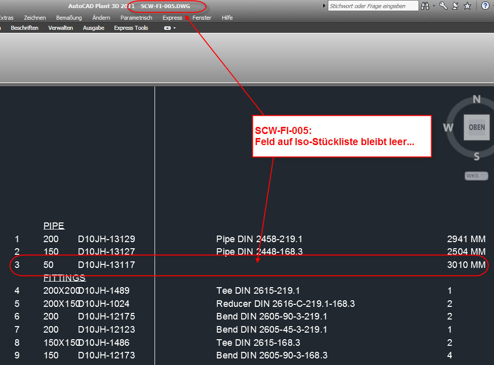

In unserer Leitung "SCW-FI-005" wird bei dem Rohr DN50 das Feld wo eigendlich "Langbezeichnung(Größe)" hinkommt nicht ausgefüllt. Es bleibt einfach leer. Wenn ich im Datenmanager nachgucke dann sehe ich aber das bei allen Rohren dieser Leitung das Feld "Langbezeichnung(Größe)" richtig ausgefüllt ist.
Ändere ich die Nennweite im Modell von DN50 auf z.B. DN65 dann wird der Text wieder angezeigt - ändere ich wieder zurück auf DN50 dann ist das Feld wieder leer.

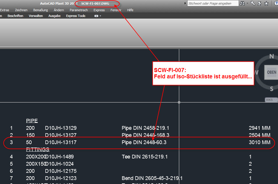

Mache ich eine ISO von der Leitung "SCW-FI-007" (die fast identisch ist) dann wird dort das entsprechende Feld bei Rohr DN50 sehrwohl richtig ausgefüllt. Die 2 Leitungen befinden sich in der selben DWG und haben die selbe Rohrklasse. Sogar die Nummer im Schriftkopf (D10JH-13117) ist identisch.
Plantaudit & PlantSpecUpdateCheck bzw. Bereinigen etc. bringen auch keine Abhilfe...
Kann sich da jemand einen Reim draus machen?

leider kann ich diesen Fehler nicht nachvollziehen. Bitte an den Plant support senden.
