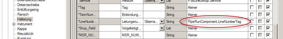

Hallo Forum
Wir arbeiten bei uns mit selbergestrickten (aus Autocad3D übernommenen) Supports. Diese kopieren wir aus einer temporären Datei in die betreffenden Modelle und hängen sie an die Leitungen. Funktioniert soweit auch ganz gut...
Jetzt möchte ich aber das die Halterung sofort den Leitungsnummer-Tag aus der Leitung an der sie angehängt wird übernimmt bzw. ihn auch mitändert falls das Rohrstück einen anderen Leitungsnummer-Tag bekommt.
Mit der Standardübernahme bei der Plant3D-Klassendefinition für Halterungen (P3dLineGroup.Tag) funktioniert das aber nicht. Ich habe den Übernahmemodus dann auf "PipeRunComponent.LineNumberTag" verändert (siehe Bild). Somit wird die der Tag direkt vom Rohrstück gezogen und in die Halterung übertragen und sogar bei einer Änderung der Leitungsnummer automatisch upgedated.
Das Problem ist aber dass bei einer Rohrklassenänderung des Rohrstücks der Tag der Halterung auf "unbenannt" zurückspringt und auch nicht mehr dazu bewegt werden kann ihn vom Rohrstück zu übernehmen...
Anbei auch ein Video zur Verdeutlichung...
Hat jemand eine Idee was hier krumm ist?
mfg Siegfried Schachinger

bohh also grob aus dem Bauch ( P&ID ) in den Eigenschafent / Haltung / wenn es da Sybolbearbeiten gibt , dann da drauf und irgendwo in der Dialogbox gibt es ne Abfrage( da kommt man aber so net drauf, sonden muss warten bis der Tooltip kommt , die bestimmt ob die übernahmen nur beim ersten mal erfolgt oder immer wieder nachgeführt wird  )

Also die Übernahme wird schon mitgezogen. Im Video sieht man das die Leitung vorher die Nummer "1002" hat - und bei der Änderung auf "3001" auch die Unterstützung auf den richtigen Tag geändert wird.
Wenn aber die Rohrklasse des Leitungsstücks verändert wird ist die Übernahme futsch...
Anbei das Video in .zip-Form (hat über 3MB - ich dachte das nur Anhänge bis 1MB von cad.de erlaubt werden --> daher war .rar meine erste Wahl  )
