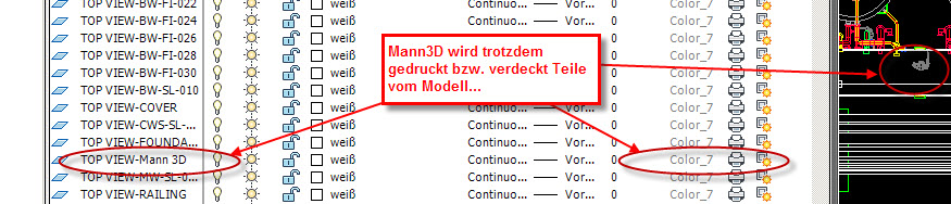

Hallo Forum.
Wir fügen uns für eine bessere Darstellung der Zugänglichkeiten in den 3D-Modellen immer einen 3D-Mann ein. Dieser liegt auf einem eigenen Layer der auf "nicht drucken" gestellt ist.
Im Navis-Modell sind diese Arbeiter somit immer sichtbar und der Kunde kann sich ein genaueres Bild über die Platzverhältnisse machen. Bei früheren Projekten (reines AutoCAD 3D) hat das auch für Zeichnungsableitungen immer ohne Probleme funktioniert da diese Arbeiter in den Ansichtsfenstern ja nicht mitgedruckt wurden und auch nichts verdeckt haben.
PLANT3D ist die Einstellung "nicht drucken" aber herzlich wurscht!... Der Layer mit dem 3D-Mann wird in den Ortho-Views trotzdem dargestellt und verdeckt im schlechtesten (und somit auch warscheindlichsten) Fall auch wichtige Anlagenteile...
Somit muss der Layer mit den 3D-Männern jedesmal bei der Erstellung/Aktualisierung von O-Views gefroren und nacher (um im Navis wieder sichtbar zu sein) wieder getaut werden was die Sache bei großen Projekten mit vielen XRefs nicht gerade leichter macht.
VISRETAIN hat übrigends keine Auswirkung!...
Ist das von Autodesk so beabsichtigt? Ich persönlich finde das doch ziemlich kontraproduktiv  ...

... mhhh zumindest in deinem *...02jpg Screenshot ist der Layer auf drucken gestellt ? und es sind auch vom Namen her unterschiedliche Layer ....

Hallo Siegfried,
Du scheinst recht zu haben alle Layereinstellungen die ich im Modell mache sind bei der Orthoerstellung für null und nichtig. Es werden alle Objekte einbezogen in den Orthos. Ich spreche es mal bei den Progis an.

Das erste Bild ist aus einem 3D-Modell. Das zweite Bild ist aus einem OrthoView. Plant3D fügt jedem Layernahmen vorne noch die Bezeichnung der Ansicht (im Beispiel "TOP VIEW") hinzu. Daher sind die Layernamen sowiso immer unterschiedlich.
