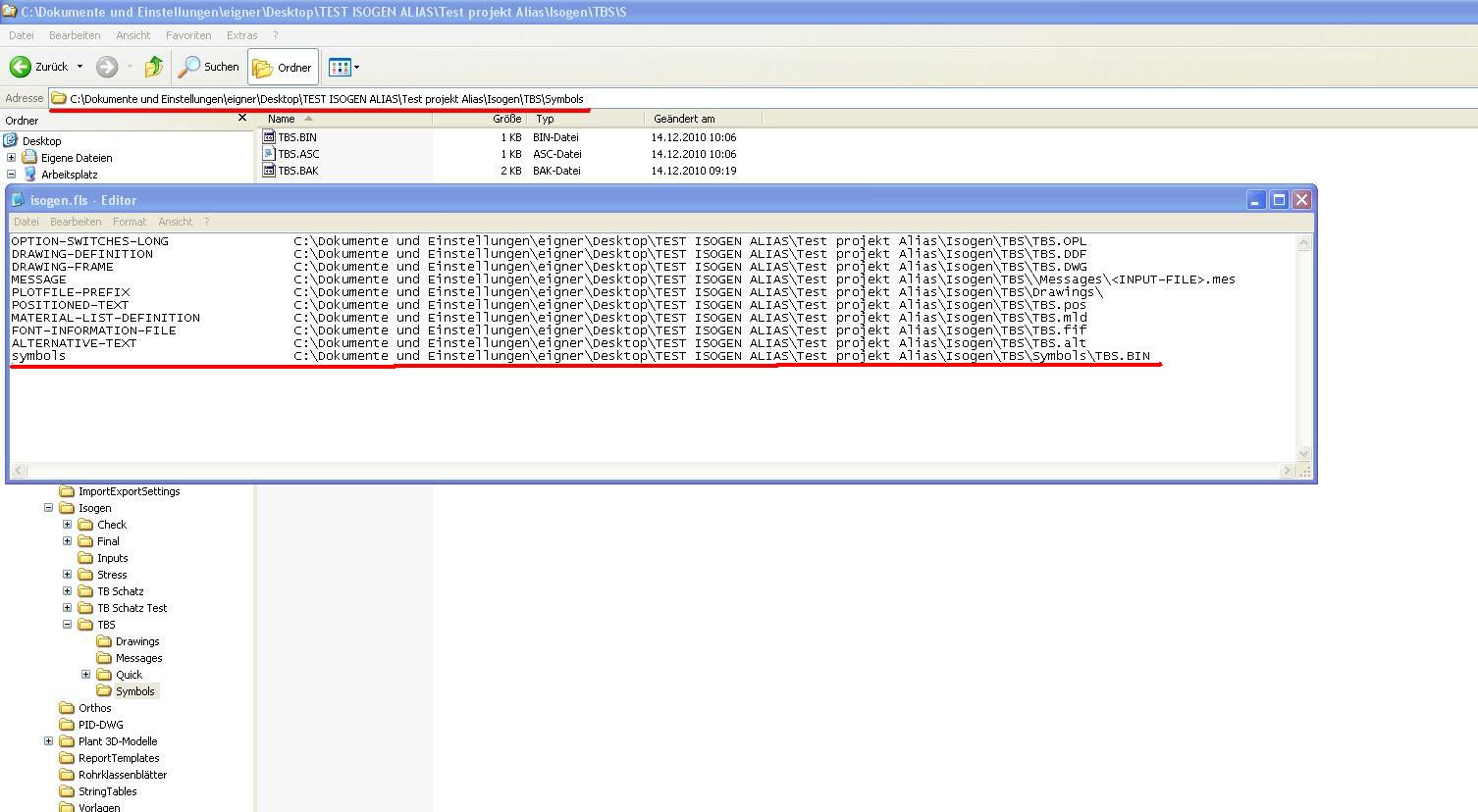

Hat jemand schon Erfahrung mit der Erstellung eigener ISO-Symbole?

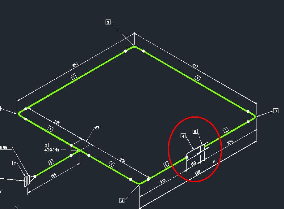

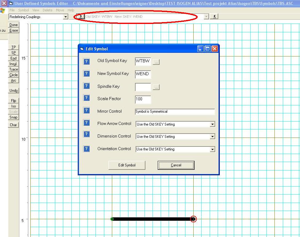

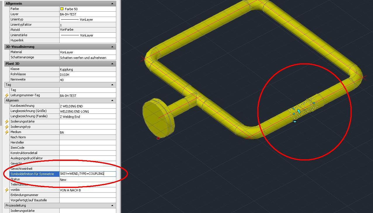

Wir haben gerade versucht mittels ALIAS ein eigenes ISO-Symbol für Anschweißenden zu erstellen (nur ein gerader Strich). Anbei ein paar Bilder dazu...
In der Datei "isogen.fls" wurde eine Zeile für die neue Symboldefinitionsdatei angelegt und dem Teil der entsprechende ISO-Code (SKEY+TYPE) zugewiesen. Trotzdem wird das Teil auf der Isometrie noch immer nur als Rechteck dargestellt (was Isogen anscheinend immer macht wenn das Teil als undefiniert gilt).
Wir haben schon einiges ausprobiert und herumgetüftelt - aber egal was wir auch probieren - in der ISO bleibt das Teil rechteckig...
Vielleicht machen wir ja prinzipell irgend etwas falsch?!

Noch das letzte Bild...
